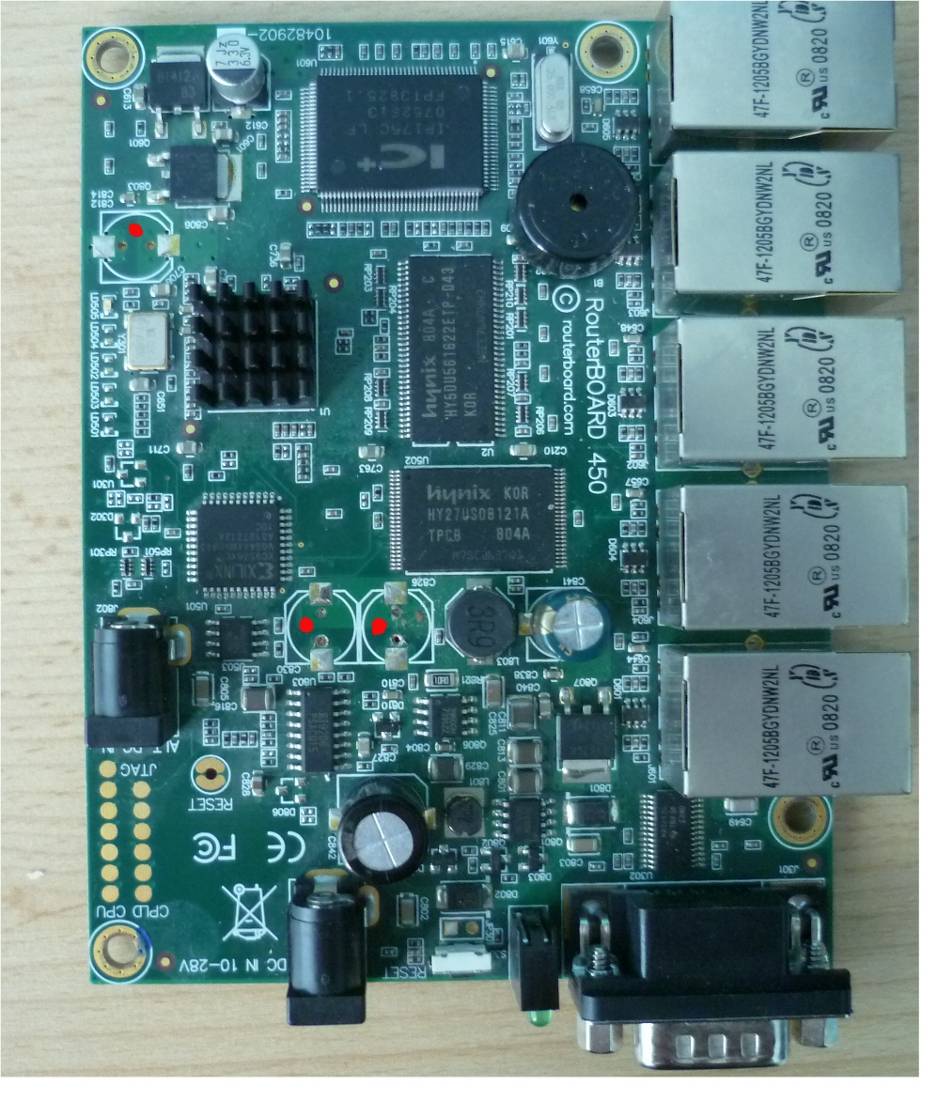

mel bych na vas mensi prosbu, nejprve, ale kratky uvod do meho problemu. Pred asi 2 lety mi prestal fungovat Mikrotik RB450. Kvuli skole a praci jsem nemel cas resit co a jak a tak jsme koupil novy(RB750). Po nejake dobe jsem si udelal cas a rozebral ten stary a zjistil ze elektrolyticke kondenzatory jsou nafoukle a tak jsem je odpajel. Kvuli nedostatku casu jsem to zase odlozil a ted jsem se k tomu konecne zase vratil.
Bohuzel kondenzatory jsem ztratil a tak bych vas chtel poprosit pokud mate doma nekdo RB450 zda byste jej mohli vyndat z krabicky a podivat se jake jsou kapacity tech kondenzatoru. Posilam fotku jak vypada PCB te R450 tedka - na fotce jsou cervene tecky - to jsou kondenzatory, ktere chybi - pro jistotu prosim porovnejte s vasi deskou at tam nedavam neco co tam nebylo:)
Krom kapacity prosim napiste i napeti, popr. dalsi udaje, aby me prodavac pak neprekvapil nejakou otazkou ohledne parametru:)

Ja tam davam 1000uF/6,3V

Myslis na vsechny ty pozice co jsou vyznaceny cervenou teckou? Rdasi bych tam dal ten typ co tam ma byt:)

podla mna vsade budu tie 1000µF na 6,3V ale ak das 1000µF na /10V tak sa nic nestane :)

klidne tam dej na 100V, pokud se ti tam vlezou... :-)
miract: mas nejakou osvedcenou znacku ? Zatim vsude davam ty co mi v zakladu prodali v GESu, tedy HITACHO, ale nevim zda to je to prave orechove :oops:

Hitano je jeden z naj odpadov :) Nichicon , Rubycon alebo Panasonic s Low ESR v rozumnych cenovych relaciach za kus.

Ja kupuju v EZK HITANO(asi ten odpoad) a zatim drzi vpohode.

Do RB450 idu 560uF/6,3V tak v ponuke su na vyber:
parametre: ESR=0.036ohm , Life Time @ Temperature: 3000 hours @ 105°
http://sk.farnell.com/rubycon/6-3zlg560mefc8x11-5/capacitor-560uf-6-3v/dp/1281806
a este lepsie s excelent. par: ESR=0.008ohm , Life Time @ Temperature = 5000 hours @ 105°C
http://sk.farnell.com/nichicon/rl80j561mdnasqkx/capacitor-alum-elec-560uf-6-3v/dp/1854128
Ak by ti nesli linky tak posledne 7 cislie v linku je kod produktu na ich webe vyhladas.
Tie co si dal odkaz to je najskor to same co Hytano. A moc sa o nich nedozvies lebo nieje sheet od nich :)
No vybral sem nejaky Panasonicy ... u tech 560uF/6.3V nemeli dle me vhodnou zivotnost :wink:
http://cz.farnell.com/panasonic/eeufr1a ... dp/1800622

Tiez to nieje spatna volba :) a je tam aj cenovy kompromis. I ked ja radsej tie druhe co som dal link. Su urcene presne pre danu aplikaciu :wink:
Jenze 560uF je dost atyp a 1000uF mam dost. Zkusim napsat primo Mikrotiku, uvidime co to zmeni - 1000uF misto 560uF, treba to bude fuk, pokud je to napriklad jen na filtraci. 8)
miract
Ja jsem davam 1000 misto 560 na hodne RBx50... Tak ze je to fuk(overeno casem).
miract: no ja to daval ted do RB411, kde puvodni se "lehce" nafoukli - klasika. Snad by napajeni mohli mit stejne/podobny ... 8)
