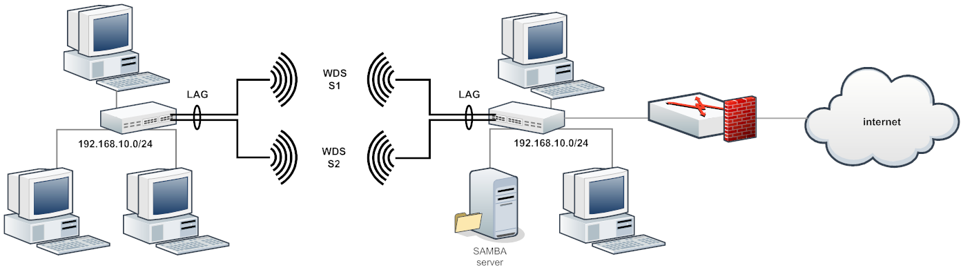

Dobrý den,
řeším bezdrátové propojení dvou budov vzdálených od sebe 30-40m. Propojení jsem realizoval pomocí dvou 5GHz PTP spojů jejichž hardwarová konfigurace je uvedena níže a spoje jsou na hraničních switchích sloučeny do LAG (port trunk) s LACP. Dle mého laického názoru mám asi problém se stabilitou spojů, protože přenosová rychlost není stabilní a latence taky pěkně lítají od nízkých hodnot k vysokým, např. rychlost kopírování velkých souborů na/z SAMBA server se pohybuje od řádově stovek kB/s a6 po 10MB/s. Zkoušel jsem ladit konfiguraci spojů dle různých rad nalezených tady na fóru či různě v internetu, zkoušel jsem tunit i TCP/IP stack (hlavně TCP window size) na linuxovém SAMBA serveru, ale bez větších úspěchů. Proto bych vás chtěl poprosit o zhodnocení konfigurace a případné rady a doporučení.

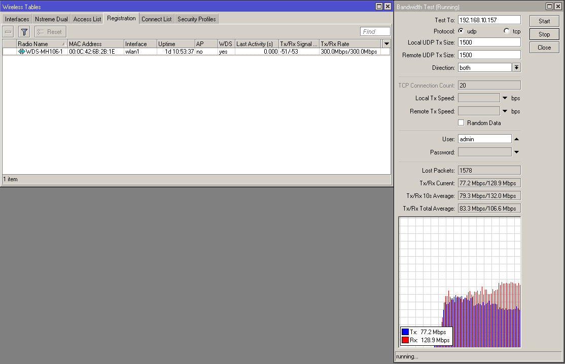

- Tx/Rx rate většinou 300Mbps/300Mbps
- Tx/Rx CCQ trochu lítá od cca 40/40% až po 100/100%
- Overall Tx CCQ se někdy nezobrazí na AP ani u Station, jindy se zobrazí buď pouze na AP nebo u Station a pohybuje se na jednom spoji kolem 48% a u druhého kolem 84%
Cílem je dosáhnout stabilních spojů, kde by každý spoj měl disponovat přenosovou kapacitou kolem 90-100Mbps (limit ethernetu) s rozumnými latencemi.

V přílohách naleznete screenshoty konfigurace a statusů spojů, schéma a topologii zapojení.
Bezdrátové propojení dvou budov - dva spoje
zigi
- Příspěvky: 28
- schema_spoju.png (16.76 KiB) Zobrazeno 3912 x

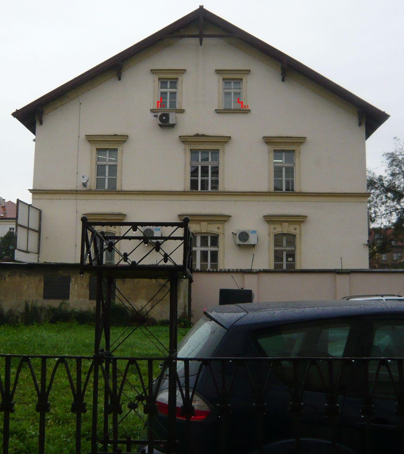

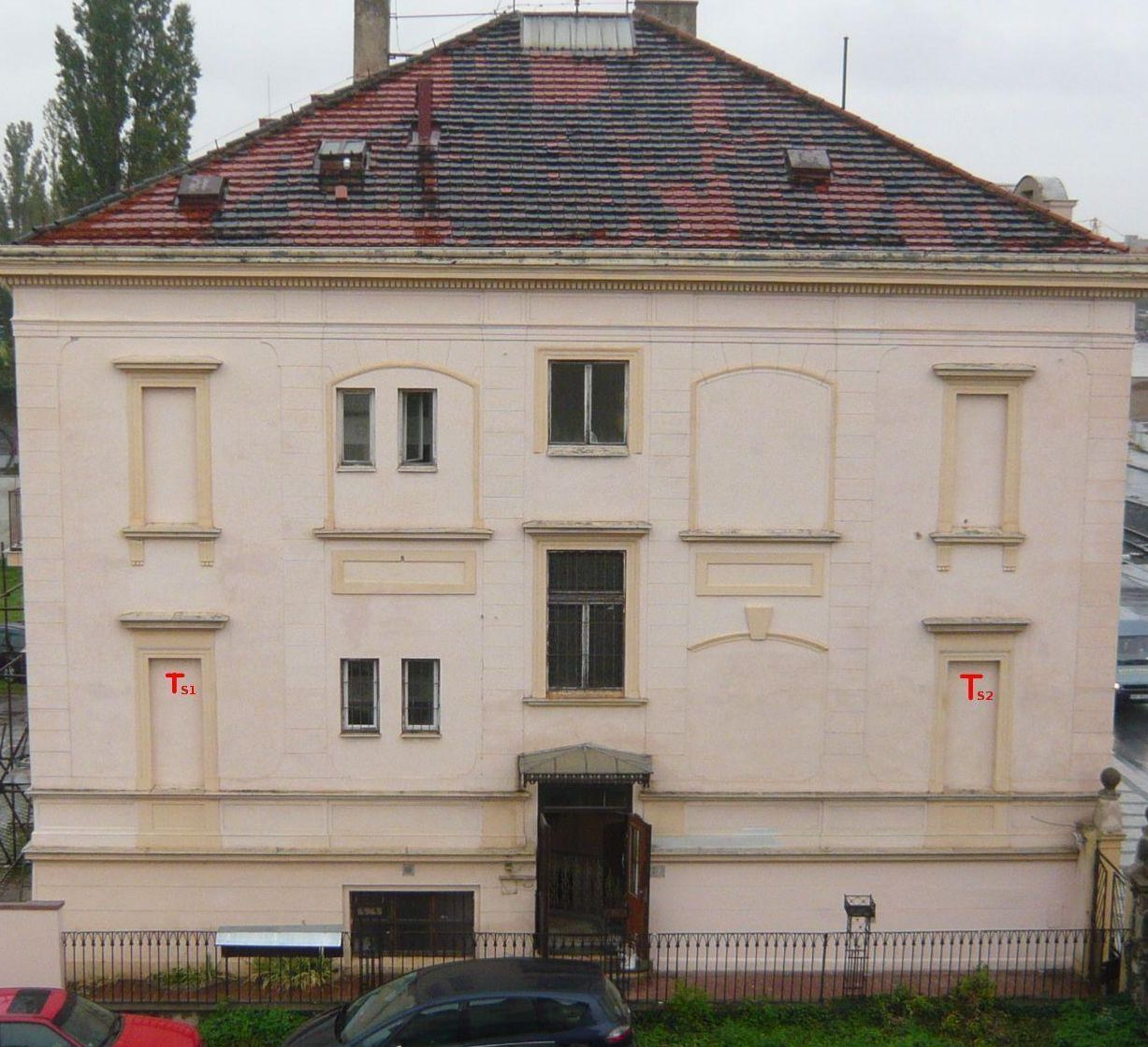

umístění spojů na objektech
- wds-station-objekt.jpg (209.82 KiB) Zobrazeno 3910 x
- wds-ap-objekt.jpg (209.79 KiB) Zobrazeno 3910 x

48% ccq je nahovno, ukaz registration list a zalozku signal pri vyťažení.

tiež je mi čudné prečo tam nie je kábel..zrejme to má technické obmedzenia...presne tak, na tu vzdialenost budes mat zrejme prepaleny spoj...ukaz tu registraciu z mikrotiku.

UTP/optický kabel byla/je až ta poslední varianta - z estetických důvodů.
Dále kolem podél objektů vede tramvajová trať - a jako laik nevím jak to moc může ovlivňovat bezdrátový či drátový spoj, takže po dohodě s nadřízeným jsme zvolily bezdrátovou variantu.

- registration-ap.png (31.9 KiB) Zobrazeno 3853 x

Právě bit rate je v pohodě na 300/300 Mbps, ale propustnost ani latence nejsou stabilní. Vím, že latence jsou ovlivněny nv2 a zatížením linky. SAMBA většinou jede pouze kolem 2MB/s, což je hodně málo a server vytížený není.

ale ale, co to plácáš. Víš kolik režie tam musí bejt? Na L1 bude 300Mbit. L2 je jiná liga. Zpět k tématu. Ten poslední test UDP testu je špatně. Máš to rozkolísaný, nesmí bejt pokud je spoj ok. V UDP se to má vyrovnat. Pak taky koukni na Lost packets v btestu, je tam moc velký číslo. Divný je že tam máš 300/300 a reálná rychlost je tak "blbá" na NV2 na 2ms. Co rušení? Co kanálování? zabereš celkem 80MHz a pochybuju že by tam bylo volno.
Antena gain je na prd, nech manual a nastav výkon ručně.

U 300Mbps bych čekal na tu krátkou vzdálenost celkovou propustnost 100Mbps samotného ethernet portu a zbytek pásma režije wifi - laicky řečeno + navíc tam je WDS, takže forma EoIP.
Nstreme jsem zatím zkoušel jen chvilku. Bez zátěže, latence kolem 1ms, ale při zátěži šli nahoru. U nv2 to je právě naopak.
Je tam klasická Link Aggregation (IEEE 802.3ad) s LACP, takže by to mělo tlačit jedno spojení skrze jeden spoj a jednotlivá spojení balancovat na jednotlivé spoje v poměru cca 70/30 - poměr se nedá nastavit.
Možná kdyby switche podporovaly IEEE 802.1ax, mohlo by to být i lepší.
viz. en.wikipedia.org/wiki/Link_aggregation#Initial_release_802.3ad_in_2000
