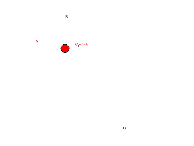

V současné době je v síti cca 5 klientů, nepočítáme s moc zásadním zvýšením počtu, takže snad v budoucnu tak do deseti celkem. Tito klienti jsou ve vzdálenosti cca 0,5 km od stávajícího vysílače (té vysoké budovy). Nejvzdálenější klient je vzdálen 2,5 km. Ta budova je vysoká 7 pater. Na stožáru na její střeše je v současnosti všesměr a funguje to, ale raději bychom tam dali sektorové antény. Nicméně si rád nechám poradit, pokud myslíte, že všesměr bude stačit.
Rozkreslil jsem si to na mapě a je tu hezky vidět, že by stačili použít asi tři sektorové antény po 60°(nebo dvě po 120°? ), protože tři klienti jsou relativně kousíček vedle sebe. Zarušení ale nějaké je, do cca 25 sítí se tu najde, i když je to menší město.

- wifi.gif (2.94 KiB) Zobrazeno 3771 x
