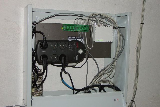

vemu venkovní krabici a naskládám to na stožár a jedu dál. Pokud ve tvym slovníku existuje něco jako málo místa pro wifi, tak nepatříš do řad ISPíků
vůběc nechci slyšet o něčem jako že nevemeš RB250G + 8xPOE a nestrčíš to do velký krabice od jirouse. Tohle musí napadnout každýho i po mozkový příhodě
mimochodem... ubiquitáři takhle jedou normálně a mikrotikáci se budou vykrucovat že se to nikam nevejde?

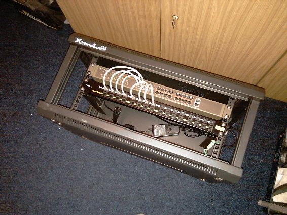

- honzam
- Příspěvky: 5527
ale pokud máš na sajtu víc než 4x rb411 tak jak to chceš napájet přes rb250G ?
A ten rack se ti na střechu fakt nevejde. Kdežto rb600/800 v pohodě
