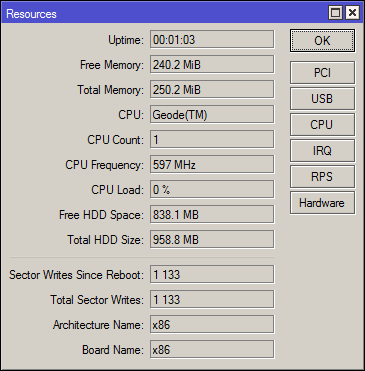

zdravim, aktuálně se mi povedlo přetaktovat alixe na 600MHz + zvýšení napětí. Je možný to opakovat u všech alixů s LX procesorem. Nemělo by to mít vliv na nic a defakto se přesně tak chovaji procesory LX900 který alix neosazuje ale AMD vyrábí. Provedl jsem i pár testu včetně zabalení alixe do deky a zatížení na plno po dobu jedný hodiny.

tak jsou tu testy. Jak probíhalo testování. Mám alixe s jednim ethernetem takže jsem musel routovat skrz jeden iface. Test probíhal v routování a přenášel se FTP přenos. Tedy alix přijmul data, přeroutoval a poslal dál. Conn. tracking zapnutý. v5.0rc11 s vypnutym multiCPU.
500MHz, ether1 97/97Mbit, CPU 50%
600MHz, ether1 97/97Mbit, CPU 40%
říkal jsem si jo dobrý ale pak jsem přidal do mangle jednoduchý pravidlo
/ip firewall mangleadd action=passthrough chain=forward disabled=no
jedno samozřejmě neudělá nic takže jsem ho tam dal 500x. Passthrough proto, protože jsem chtěl aby alix musel prohledat všechny pravidla.
500MHz, ether1 55/55Mbit, CPU 100%
600MHz, ether1 70/70Mbit, CPU 100%
tady to neni moc přesný protože alix toho měl až nad hlavu a neposílal zrovna korektně rychlosti na iface ale rozdíl je docela velkej.
