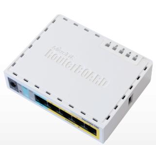

http://routerboard.com/RB750UP
- Same as regular RB750
+ USB port
+ 24V Power Output on four ports
* Controllable PoE out
* SNMP support
* Voltage and current monitors
+ Can power PoE capable devices
+ Less cables and PoE injectors
Naposledy upravil(a) honzam dne 08 Dec 2011 11:31, celkem upraveno 2 x.
jednoduché zapnutí a vypnutí napájení
/interface ethernet set ether2 poe-out=off
/interface ethernet set ether2 poe-out=auto
v ČR snad ještě do konce prosince
