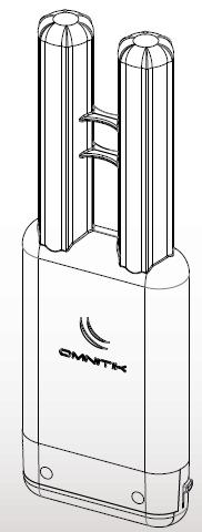

Omnitik U-5HnD
Omnitik U-5HnD
- Outdoor AP
- Two external antennas
- Five ethernet ports
- Weatherproof
- Fully featured RouterBOARD
- No moving parts
- RouterOS powered
- Available in May

No jo ale jakej tohle muze mit dosah? Indoor hospot bych jest epochopil , ael soupni to nekam na panelak a kam to asi tak dosahne ? Skoda ze k temu neni nic blizsiho nez tenhle obrazek a kusa informace

toto zařízení si umím dobře představit v kavárně nebo jako domací nkové AP, ale venku určitě nééé
vyděl jsem to rozebrané a deska vypadá jako rb433 s jednou kartou jako má rb 711, ale zase se dvěma konektorama, do konektorů jsou zapojeny 2 kousky pendrekovejch antén, které jsou zabaleny do toho jejich plastu.
tedy pokud to takto rozeberete a zapojíte tam kvalitní venkovní antény tak si to venku dokážu představit
Je to tam pripajeny nebo je to na konektory s tim ze ej moznost si tam pripojit co kdo chce?
Kdes to videl rozebrany???
Ono docela těch 7dB je málo. Když si to hodim do kalkulačky, tak na 500m v nezarušenym prostředí někde v prdelákově kam bych jedno chtěl použít docela stačí ovšem je to tak trochu málo bez nějaký větší rezervy. Teď bude záležet na ceně protože slušnej duální sektor s RB411U + kartou vyjde do 4k a zisk bude 2x větší.
