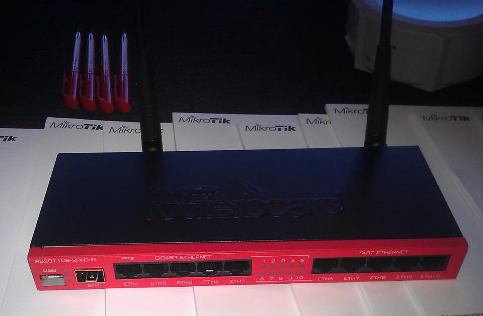

Příspěvekod honzam » 15 years ago
- Even lower cost
- For homes and FTTx installations
- SFP port
- 5xGigabit, 5x100Mbit, USB
- 2GHz 802.11n wireless + antenna
- No moving parts
- Rackmount and Network closet versions
- Available in mid Q3 2011
může mi někdo vysvětlit, proč ta jedna pětice portů je pouze 100Mbit? Proč tam sakra nedali střeva z RB1200 kde je 10 portů v gigu a jsou všechny do jednoho chipu? Ten mikrotik jde krutě do řitě. Zajímalo by mě kdo vymejšlí ty RBčka, jakej důvod maji k tomu aby jedna pětice byla v gigu a druhá ne. Dneska je v gigu cokoliv na trhu a oni nejsou schopný tam dát velkej chip s 10 gigovými porty. Sem totálně znechucen.
Low cost.
CPU wise, just above 400 series RBs(mips based)
7 models being released between December to February
3 models will feature 1 SFP slot
5 10/100Mb ports and 5 1Gb ports
1 model will feature an LCD screen
Some will have no case
Some will have a nice desktop case (as shown in the picture)
Some will have a 1U rack mount case
Some will feature single chain wireless while others will have dual chain wireless
