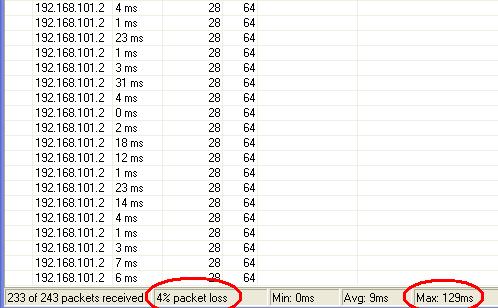

Zdravim, mam jeden dlhsi spoj, je 28km dlhy, postaveny na 2x PC, na jednej strane XR karta, na druhej RS5, anteny d-com 30db.
signal mam z oboch stran okolo -66, karty zregulovane zhruba na 10-15db - nerieste teraz ale poveleny vykon
takto to vyzera ked tam tecie 10mbit, zhruba 2500 - 3000 spojeni.
takto to vyzera, ked tam tecie len 5-6mbit, zhruba 1500 spojeni.
co s tym? BT ukazuje 25mbit pri stabilnom pingu okolo 30-50ms , ale ked pri realnom trafficu padaju pingy, tak to je bieda...
mate nejake napady?

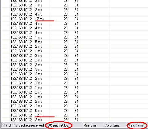

no fresleovku mam cistu... to ze spoj nie je uplne v limite je jasne. to som napisal na uvode. teraz som znizil vykon na oboch kartach na 5db, takze som skoro v limite :D
kable tam mam 2m dlhe, kvalitne hrube, certifikovane...
teraz je signal -75db, Signal To Noise ukazuje hodnoty medzi 29 az 33.
pingy tu teraz pri vytazeni 2mbit download a 1.5mbit upload a zhruba 500 spojeni taketo:
myslim, ze to bolo asi v tom, ze som mal moc velky vykon na karte... ale neviem ci je ten signal s rezervou, -75db je dost nizka hodnota podla mna...
uvidime co to spravi...

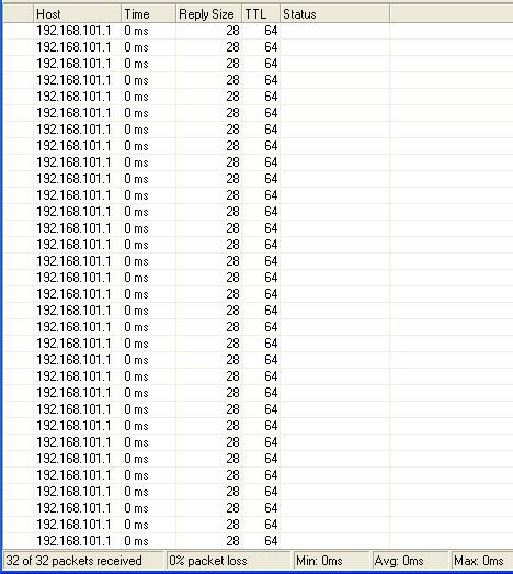

no teraz som hodil BT testik... skusil som napodobnit traffic realnej prevadzky, t.j. 15mbit download a 3mbit upload.
zaroven tam tiekol realny traffic okolo 2/2mbit, zhruba do 500 spojeni
pingy sa drzali na nule... z 30 pingov len jeden skocil na 2ms, ostatne sa drzali.
skusim ist s vykon este nizsie a uvidime co to spravi... ale aj toto je pre mna viac nez dostacujuce.
Příspěvekod Leeonek » 18 years ago
pingy na nule? to je dobré na to že pingáš na vlastní rozhraní toho routeru ;)
diagnostikovat pomocí obyč pingů? :) pobavils mě. Když už chceš používat ping na diagnostiku tak o velikosti 1500 a nejlíp třeba hrping kde můžeš navalit rychlosti pingání
Statistics for 10.10.10.6:
Packets: sent=8983, rcvd=8981, error=0, lost=2 (0% loss) in 89.821484 sec
RTTs of replies in ms: min/avg/max: 0.507 / 1.032 / 15.766
Příspěvekod honzam » 18 years ago
Pingy na nule :D To je dobrý to chci na spoj taky
