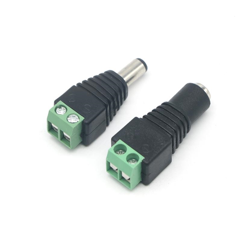

korbic píše:https://www.ges.cz/cz/hs-21-extc-0-5m-GES06615761.html
Tak vezmu pájku a přiletuji si dva káble ze starých zdrojů :D je to jednoduší než takovou pytlovinu shánět.

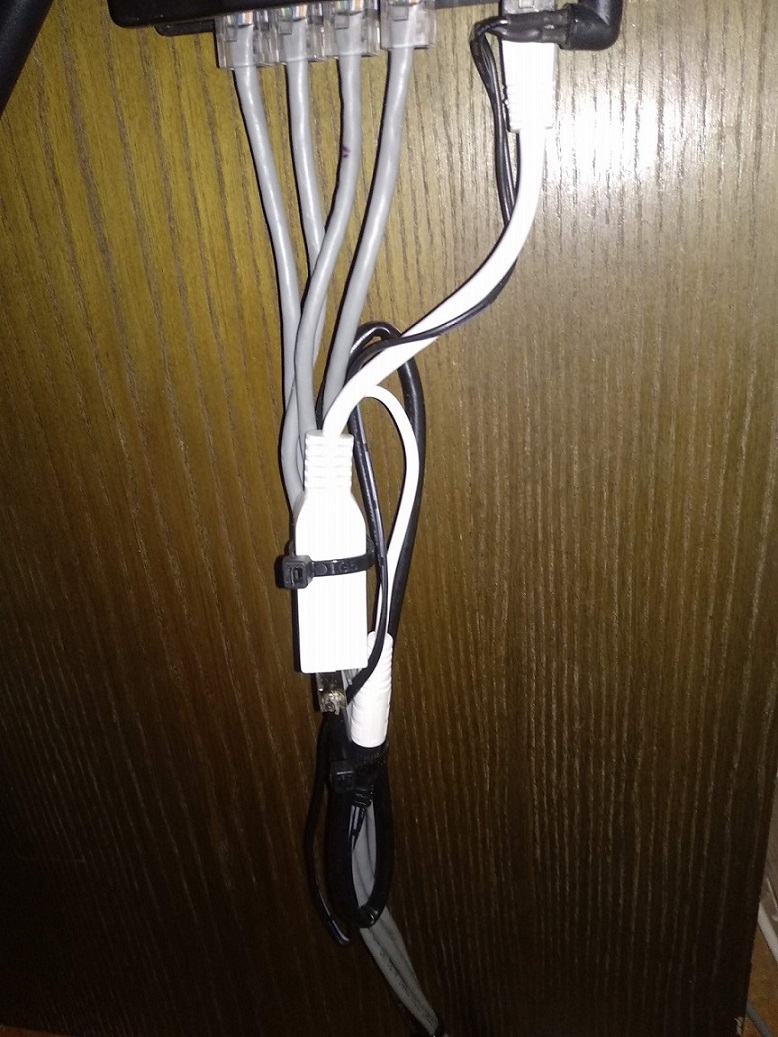

Nestříhal bych u toho MikrtoTik injetoru tu samici, pak se to blbě letuje jelikož je to dost malí průměr kabelu a je ještě krátký, proto jsem to řešil tak že jsem vzal jack z nějakých zdrojů a spájel jack-jack mám to na vícero místech když to napájí nějaké hloupé gigabit AP

Napájím vetšinou takhle netis nebo TPlink (na straně zdroje je gigabit UBNT 24v 1A upravené následovně : vykuchaná AC část a upravené na pouze na DC in 12v)
Tak jack-jack kabel nalezen ve velikosti 0,5m. Používalo se to k starým AT ovislink injectorům které ještě ve skladě najdu.
