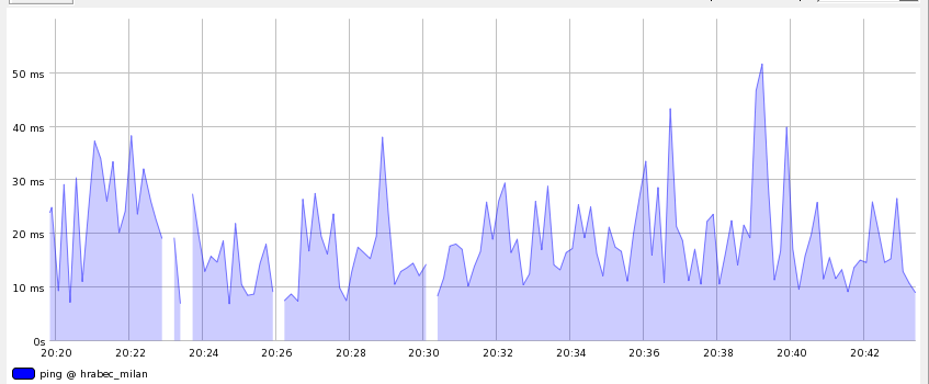

stále řešim problémy s ARM a už si s tím fakt nevím rady.
Grafy pingu u všech lidí kde to pozoruji z klientsých zařízení vypadají takto:
Provoz na lince
Ping linky
Už nevím co s tím mám opravdu dělat :/ zarušené to není viz. provoz z linky jede to bez problému přez 100Mbps v 1TCP s CCQ kolem 95-99%, nejede to v only N, only AC, 802.11, nstreme, NV2, proste nic. Nejradeji bych to předelal cele do mipsbe ale jedna se o celou jednu obec co jsme stavěli novou a je to asi 40-50 lidi :/ nasadit AC od MK byla za mě obrovská chyba.

ARM bych považoval za vyřešený. Propustnost a odezvu vyřešili od verze 6.44. Problém bych viděl v tom 40Mhz kanálu. Nastav 20Mhz + NV2 a bude to cajk

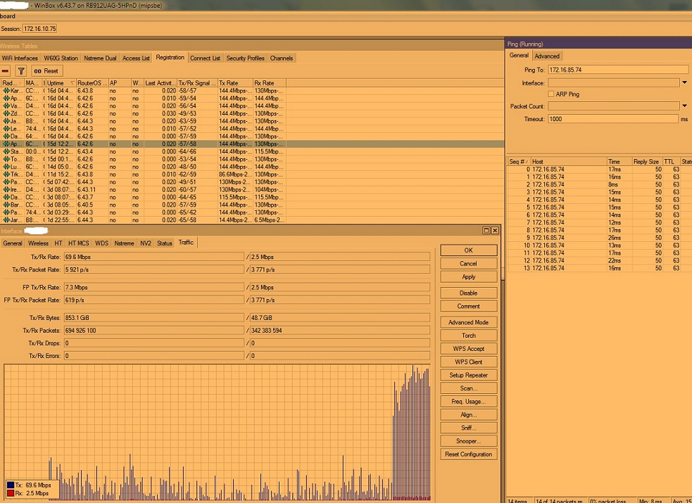

Zde jeden příklad. 18klientů. Mix ARM + MISPBE. 20Mhz kanál + NV2. Plná propustnost sektoru 80Mbit. Při této propustnosti pingy viz obrázek. Běžné pingy cca 9-12ms. Testováno na ARM klienta
FairyTale píše:Zdravím,
- nenapsaný použitý verze
- že není rušení... to jako vážně?
- nastav si i u klientů 20MHz. Co to jako je 20/40/80-Ceee. Proč to vůbec lidi dělaji?
- wireless protokol = nv2-nstreme-802.11... jako ku*va proč? "any" ti neni dost dobrý?
- podle těch grafů usuzuji že máš sice shapovaný klienty ale zajímalo by mě jak je máš shapovaný jako že jestli to neshapuje i ping co je v grafu. Typicky shaping na sektoru.
- a dál by mě zajímalo jestli nemáš přetíženej sektor protože takhle vypadá graf když sice shapuješ klienty ale nemáš omezenou rychlost celím sektorem a tak to dvá klienti celí zbouraji na latenci.
Jako ano, pokud je nstreme tak ARM se odpojuje několikrát denně takže lecos vyřešený není a možná lecos napovídá i fakt že nemají board s ARMem a L4 resp. nemají ani ARM s L3 na ptp spoje. RBM11G případně RBM33G nepočítám, to je bastlení s kartou a ještě to je prašivej mediatek nicméně standardní RB911 s ARMem stále nemají. RB450Gx4 už má ARM ale na wifi ne.
Dalibor Toman
Příspěvky: 1246
hapi píše:- podle těch grafů usuzuji že máš sice shapovaný klienty ale zajímalo by mě jak je máš shapovaný jako že jestli to neshapuje i ping co je v grafu. Typicky shaping na sektoru.
jen poznamka - NV2 defaultne prioritizuje ICMP, takze ucpany sektor se na pingu nemusi projevit. Cili ty jeho grafy muzou svedcit spis o tom, ze ten ping je brzdenej shaperem co brzdi zakaznika.

FairyTale
Příspěvky: 36
Příspěvekod FairyTale » 7 years ago
-No cotak samozdrejme ruseni tam nejake je, ale kdyby to bylo postavene v mipsbe tak by to jelo. Scanuju tam asi 20-30 siti vetsina -80 jinde mam mikrotiky v brutusu kde scnauju 150+ a jede to v poradku ze...
-Promin verze i bios 6.44 stable
-20/40/80 mam u klientu na celé siti proto, aby se chytili i kdyz se nastavi treba 40 kanal na spouste mist jsme sami mame tam uplink 200 Mb a tak lidem poustime treba 100 prezto ze plati 30 tarif ... nicmene pokud veris, ze by to mohl byt problem tak to na teto AC casti predelam
- NV2,Nstreme,802.11 je u klientů takdle proto, ze kdyz se nekdo splete pri drbani do AP a zapomene se a da ANY na AP tak prezto sektor pojede v NV2 .. a nerozsype se v 802.11 coz se nam stavalo lidi holt nejsou neomylni
- Klienti shapuje centralni shaper a agregace jsou per sektor tento sektor dá na kazdeho cloveka 100+ a agregace ma 50Mb DOWN a 10 UP a je tam 10 lidí tzn kdyz jedou dva zaraz v plnem podeli to na 25/5 + 25/5
