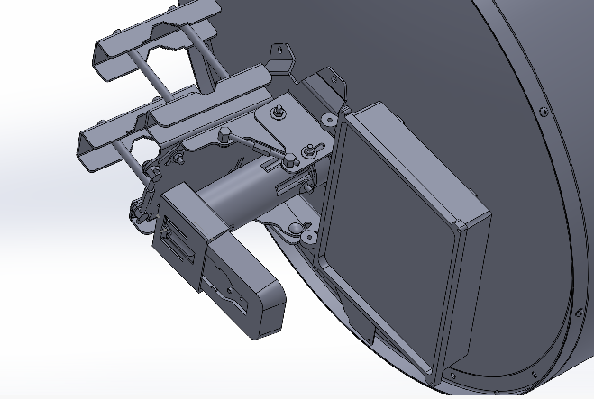

tak mi to nedalo a konečně jsem se odhodlal udělat něco, co mi dlouho leželo v hlavě. Teoretická přenosová rychlost 2,3Gbit + 866Mbit
pokud se rozpojí 60Ghz tak se to automaticky přepne na 5Ghz jako záloha.
Navíc tak, abych neřešil zákon, zda je to nebo není pevná venkovní instalace ...... výkyvy počasí sníh, déšť .....
Celý systém je navrhnut tak, aby nebyla potřeba žádného nářadí při montáži nebo demontáži, viz video.

Použité jsou antény https://www.discomp.cz/mikrotik-mtad-5g ... 62222.html
ramom https://www.discomp.cz/mikrotik-sleeve- ... 71780.html
dále 2x https://www.discomp.cz/mikrotik-wap-60g ... 84406.html
dále 2x https://www.discomp.cz/mikrotik-netmeta ... 61256.html

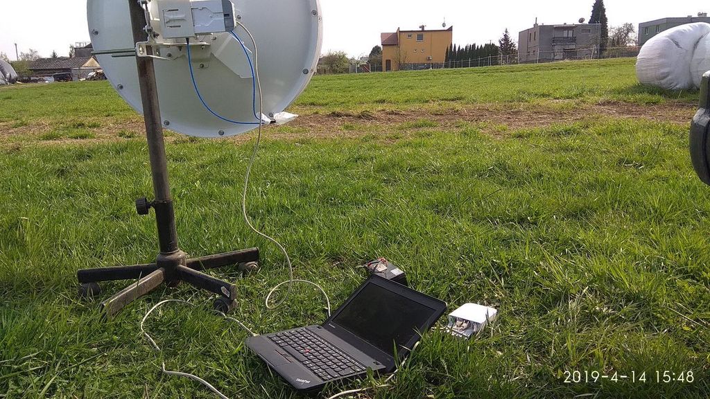

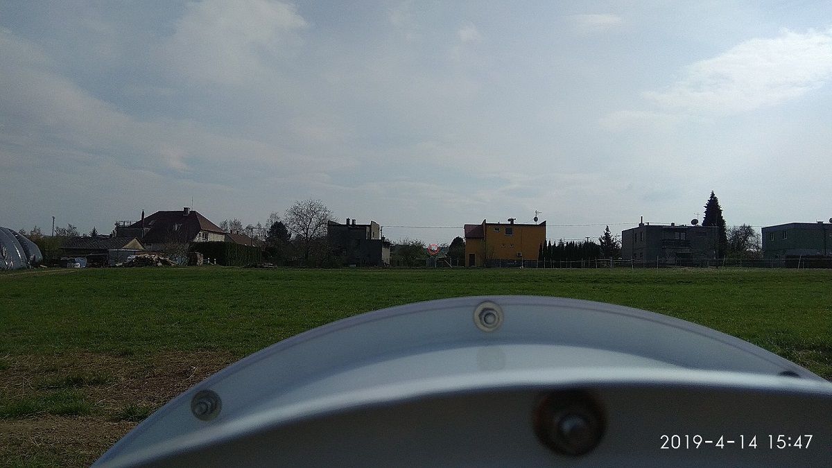

test je proveden na vzdálenost 954 metrů při totálně přerušené fresnelove zóně navíc přes stromy, bod je zakroužkován viz.

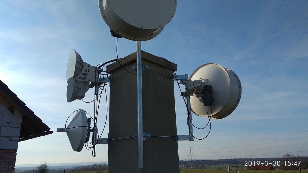

No my tohle reseni mame vlastní už skoro rok a jede nam to na 4km... nevim zeby tohle slo udelat na LHG. Mame to nabastleny na ozarovaci z 3D tiskárny. Dodam ze toto provozujeme v POLSKU.

No - základní problém je v tom, že zatím NIKDO pořádně nezná vyzařovací charakteristiky TX/RX WAPky a LHG. Hlavním problémem WAPky a jejího umístění do jakékoliv paraboly je (stále) rozdílný úhel příjmu při TX a RX (neplést s úhlem nasměrování, který řídí beamforming ruleta). Jediné co se ví a lze předpokládat, je úhel RX cca 60 stupňů a při TX cca 20 stupňů. Pro takové podmínky samozřejmě NELZE vymyslet nikdy ideální ozařovač paraboly, resp. plného zisku paraboly lze docílit efektivně jen při RX, při TX bude parabola nedozářena, což ale ale vadí mnohem mnohem míň, než kdyby tomu bylo naopak.
Bohužel se ale obávám, že LHG bude mít z principu úplně stejný problém (různé úhly příjmu, a tedy zisk paraboly) při RX/TX a navíc silně zastíněný střed, což musí nějak (neoptimálně) řešit beamformingová ruleta a la uTik (při přesném osovém zaměření LHG parabol, pokaždé jiný TX-sector v režimu auto).
Takže předložené řešení je skoro nejlepší možné a určitě by byl zajímavý test na hraniční vzdálenosti (2-4 km). Zlé jazyky totiž tvrdí, že WAPka má stále nějaké interní omezení vzdálenosti (ACK) někde kolem 1,5km - možná by nám tady Orel005 mohl dát nějaké screeny, vč. použitého FW.
V daném případě - silně porušená Fresnelka - je předložené řešení tak trochu jako s kanónem na vrabce...ale všechna čest českému bastlení😀

však jsem psal, že je to jen test, pokud vyjde čas, tak mám další místo 1950 metrů.
Jsem sám, musím tedy oblítat obě strany.
Citlivost na té 70 je cca 2°
Ten komín dostává teda zahul

to jako fakt ladíš úzkou anténu na stojanu s kolečkama? wtf?
