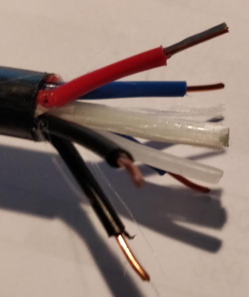

PRYSMIAN(S) MTL CABLE 12 G.657A1 85 VOLTS 4x0.75mm² (UPC) LCZ
Asi by mohlo být až 24 vláken, je tam jedna výpň.
- tukabel2.jpeg (20.67 KiB) Zobrazeno 5082 x

- Příspěvky: 2779
- Registrován: 21 years ago
the.max píše:PRYSMIAN(S) MTL CABLE 12 G.657A1 85 VOLTS 4x0.75mm² (UPC) LCZ
Stačí jeden pár opt. vláken, žíly CU taky min. dvě. A taky nemusí být tlustý jak ruka. Ale hlavně - kde se dá koupit. Je problém kabel vůbec na netu najít, natož koupit. mpcz, 2mar2019

Co vim tak treba kabel co postoval max tak je primo na zakazku vyraben pro operatora
