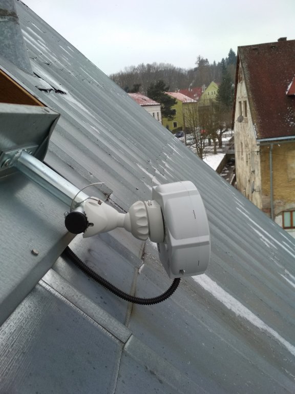

My používáme ten kloubový držák, právě kvůli možnosti natočení o pár stupňů, když je výložník křivý atd. Hlavně potom můžeš udělat něco takového :

Jinak origo quickmou t je v pohodě a nasadot jde easy bez síly. Používáme a nasazeno stovky. Na obracket s kloubem je best, ale nejde solidně nasadit. Při padesátém vás to natloukat omrzí. Jinak netřeba svěrák, stačí nasunout a v ruce do toho klepnout pořádně kladivem, ale jak to pak před zákazníkem vypadá. Konzole děláme tak, aby nebylo třeba točit všemi směry, když je nutná šílenost, dá se nanobracket.
