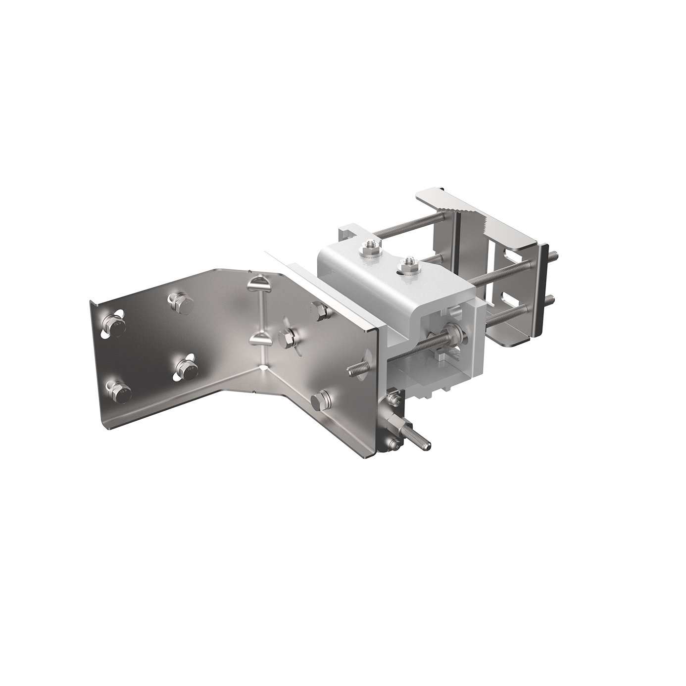

Neviete nahodu, ci sa ku tym LHG 60G robia aj nejake ine uchyty s elevaciu, ako tie co su tam. Lebo to co je tam - original stredovek. Jen by mě zajímalo, kde udělali soudruzi z NDR chybu? Lebo ladit je to fakt na < - >. pohnes 1 mm a RRSI 0 10db horsi. Naladis - ides dotiahnut - zase zle. Nieco sa robi na ignitenet 60G. Co mame Ignitent60 - tak tieto konzoly sa javia velmi dobre..

soudruzi neurobili nikde chybu, je to proste low end konstrukciou. Pocitaju s nasadenim cca 1km takze, na to ten drziak staci. Zvysok poriesi beamforming. Neni to proste profi radio s profi drzakom, kde by si steloval po milimetroch...

Chapem = lov cost = - ale aj lov cost sa musi dat ladit v podstate normalne. Dneska som pozeral ze sito so priamo namontovat na ten drziak. len treba dlhsie srubky a vyvrtat dve diery. Co by slo.
Když už se s něčím dělat, tak ne s ignite držákem, to je taky dobrej odpad. Ladění jde, ale fakt není user friendly, nebo jsem nepochopil konstruktéra. Když už něco módit, tak jak psal kure05 Jirous držák něco 900.

je to fuk, nalaďte si 80GHz, tam profi bejvá vše a stejně se na to vykysne několik hodin, default LHGG držák je proti tomu brnkačka pokud neni člověk totální trolt a neutahuje pořád jednu stranu třmenu. Takže jestli si někdo myslí že s lepšim držákem to půjde líp tak je na omylu.
