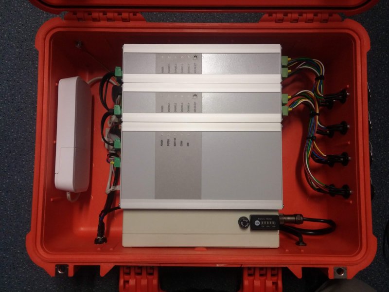

V práci pro tyto účely využíváme wAP LTE a zatím spokojenost. Používáme to pro připojení mobilních a ostrovních měřících aparatůr na stavbách, nebo tam kde je potřeba dlouhodobý monitoring. Nejsou ani problémy s evropským roamingem. Ve verzi 6.43 konečně opravily problémy s připojením na 2G a 3G sítě, 4G LTE vždy fungovalo bez potíží.
Pro představu přikládám fotku mobilní aparatůry
