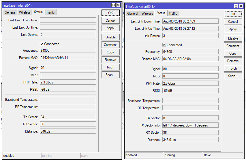

Zdravím a doufám, že mě nezabijete za vytvoření nového vlákna.
Mám tady první spoj na testování.
Sice jsem to zprovoznil - ale!
1. Nejsem spokojen s přenosovou rychlostí - 100 - 200 mbps, což je velké zklamání. Měřím BT z PC proti RB750, jejíž CPU nejde do 100 %.
2. Podle čeho se to ladí? U klienta je alespoň doporučení, kam s tím hnout, ale na AP straně jsou jen LEDky.
3. Má někdo povědomí, co znamenají ty položky na obrázku, jejich význam?
Díky
Mirek

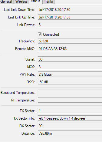

Je-li to skutečně na 350m dle screenu, tak to máte blbě zaměřené nebo je problém v trase - překážka, freshnelka adod. Testovali sme spoj viz screen. Přenos 500+ - bylo to jen na test, tkž více netřeba.

Klientská strana úhly ukazuje - je 1,5 stupně fatální?
Na AP straně jsem nastavoval jen podle LEDek. Existuje lepší způsob?

Oba signaly a kam pohnout parabolou najdes v terminalu. Funkce monitor. Bez fixniho tx-power ti bude signal litat podle aktualniho automaticky rizeneho vysilaciho vykonu.

TX Sector je proste vysielacia antena resp jej cast. Ozarovac v LHG ma mriezku a tam mam mas tieto sektory je ich 64. Kedze je to phase array antena s beamformingom tak podla tychto sektorov sa meni vyzarovanie. Ty mozes vytocit antenu aj o 2 stupne, no stale je spojena a aj s dobrym signalom nakolko sa prepocita tx sector takze vysielas uplne inym. Optimalny TX sektor ti nepoviem....treba skusat a skusat...
RX Sector je len jeden.
Na TX sa meni vyzarovanie, na RX nie.
Parametrom set tx-sector=0..63 - nastavis napevno vysielanie z jedneho sektoru, takze pri stelovani antenou sa ti to nebude prehadzovat. set tx-power=0..15. Nastavis na fix vykon aby sa nemenil pri toceni antenou. Standartne je defaul. Spoje zhruba tak do 900m musia mat signal -50dB. Lepsi signal nebudes mat, mikrotik to automaticky reguluje tak aby bolo -50 stale. Ja mam na 1,5km signal -55.

tetrix píše:Oba signaly a kam pohnout parabolou najdes v terminalu. Funkce monitor. Bez fixniho tx-power ti bude signal litat podle aktualniho automaticky rizeneho vysilaciho vykonu.
Díky - to mi pomohlo. Na straně AP mám tedy:
    connected: yes
       frequency: 64800
  remote-address: 04:D6:AA:AD:9A:11
             mcs: 8
        phy-rate: 2.3Gbps
          signal: 70
            rssi: -67
       tx-sector: 29
  tx-sector-info: right 0.6 degrees, down 0.2 degrees
       rx-sector: 96
        distance: 346.03m
a na straně klienta
​       connected: yes
       frequency: 64800
  remote-address: 04:D6:AA:AD:9A:0A
             mcs: 8
        phy-rate: 2.3Gbps
          signal: 80
            rssi: -63
       tx-sector: 28
  tx-sector-info: center
       rx-sector: 96
        distance: 346.02m
Takže z toho usuzuji, že směrování mám správně na obou stranách.
Co je teda špatně?
Na 350m taky signal je urcite zle....-67 / -63. Aby si si ulahcil robotu upgraduj si ROS na 6.43rc51. Tu je refresh rate signalu ovela vacsi. Signal mozes pozerat aj vo wireless/status. K smerovaniu....tu mas dve moznosti. Bud pojdes podla lediek v predu, tie ti ukazuju kam mas hybat antenou a naviguju ta k tomu aby si mal anteny nastelovane na ich CENTER. Toto je podla mna blbost, na center to ma vzdy horsi signal. Ja som smeroval podla signalu.
