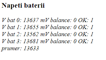

Co se tyka balanceru pouzivam vlastni vytvor... mam ho jak u reseni s meanwell zdroji, tak u apc ups. Proti klasickym balancerum co jdou koupit je to levnejsi a jako bonus tam mam ethernet a vidim na dalku napeti baterii (pravda ne moc presne... +-60mV)
pridavam screen baterii v kancelari na apc ups. Ridi to atmega 328 a jako ethernet je tam enc28j60.
