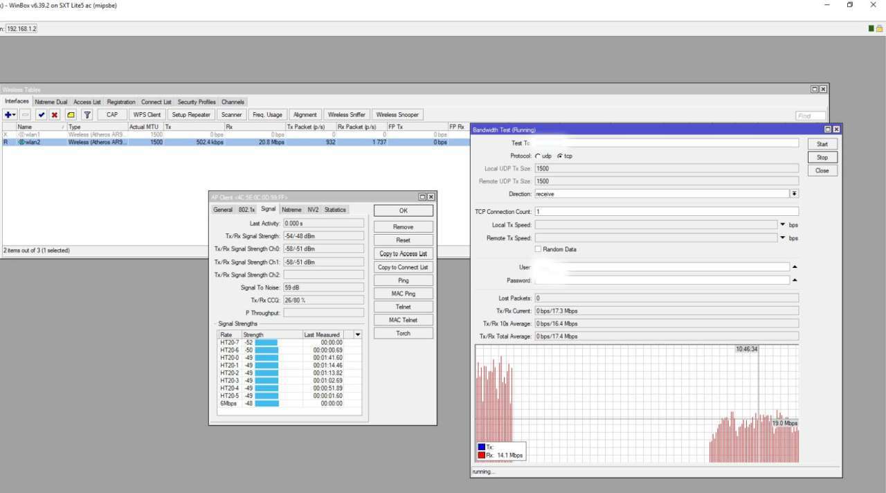

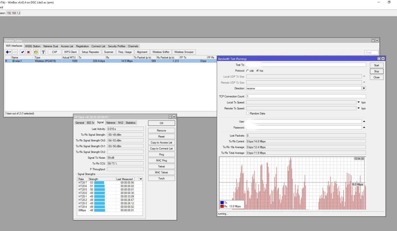

Zdravim, resim tu vcelku zasadni problem. Nevim zda jsem tak hloupy nebo se nejakym zpusobem zmenila konfigurace a moznosti nastaveni na arm, ale proste nahrada za SXT AC nefunguji (SXTsq a DISC AC).
Vysvetlim a narozne ukazu.
Predem rikam ze test jsem provadel za stejnych podminek - stejny uchyt na konzole tzn stejny smer a uhel na pripojny bod (SXT HG5 AC) a samozrejme stejna konfigurace. Pripojoval jsem to jak do N tak i do AC a viz prilohy vysledky.
Stare dobre SXT AC:
AC - prumer 36Mbps
N - prumer 17Mbps
SXTsq:
AC - prumer 3Mbps
N - prumer 8Mbps
Disc AC:
AC - prumer 14Mbps
N - prumer 12Mbps
Mam takovy problem jen ja nebo to mate podobne? Dokud bylo dostupne klasicke SXT, tak jsem tohle neresil, ale jelikzo na sklade mam poslednich 10ks, tak musim zacit resit, ale jsem z toho vcelku hodne rozcarovany. :rage:

Klasicky SXT AC
Re: Problem SXT vs. SXTsq vs. DISC
Napsal: 21 Jun 2018 11:43
od whatever

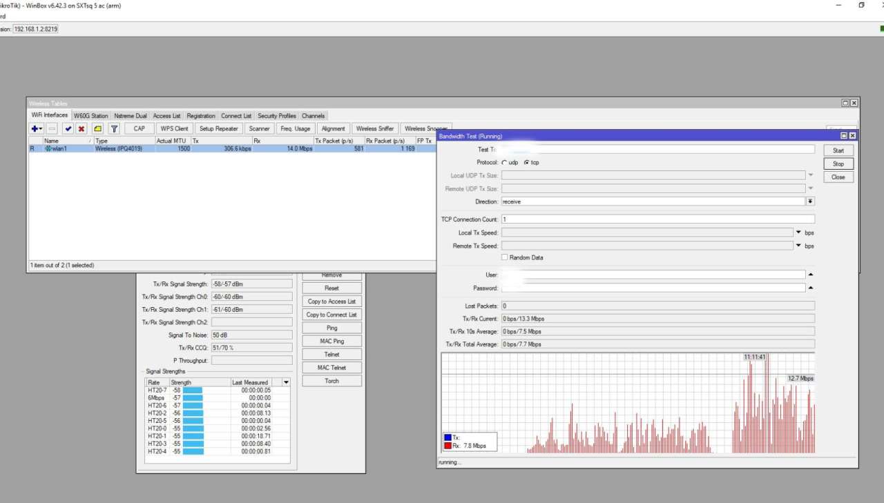

SXTsq
od whatever

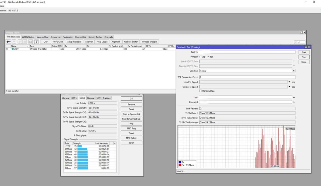

DISC

Vidím že poslední fw tam máš. Na jakém protokolu to testuješ?

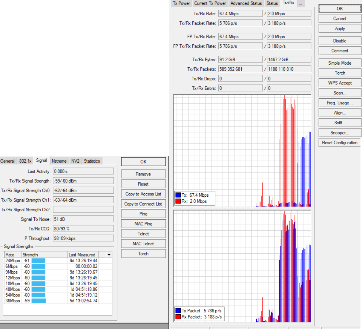

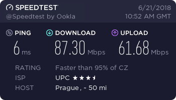

Nejdriv si to dej dohromady ...
Radio - spicka pres 100Mbit
pri mereni na speedtestu

iTomB píše:Nejdriv si to dej dohromady ...
toto nevypadá na ARM (AC) harware

honzam - na nv2
hapi - puvodni SXT AC je naprosty luxus at uz spolehlivosti, tak i maximalni propustnosti a nee zrovna malo vysilacu mame reseny prave spojem SXT AC... levny, rychly, spolehlivy spoj :-) A prave techto 10ks co mam jako posledni kousky bych si rad nechal jako zalohu kdyby nejaky na vysilaci odeslo. A bohuzel ke klientum musim davat tyhle zmetky, protoze tedy asi nic jineho neni a jestli dobre chapu nezbyva nic jineho nez cekat na pitomce aby udelali poradny sw?
iTomB - neverim ze je to na DISC nebo SXTsq a jeste se signalem 60dbm... :D

od hapi
si piš že iTomB ukazuje realitu. Bohužel u tebe se realita jaksi nekoná ani na SXT AC kde 30Mbit... no řekněme že to je špatný. Jo nepopírám že ARMy jsou horší jak ukazuješ ale jak se zdá tak nemáš v pořádku ani SXT AC.
