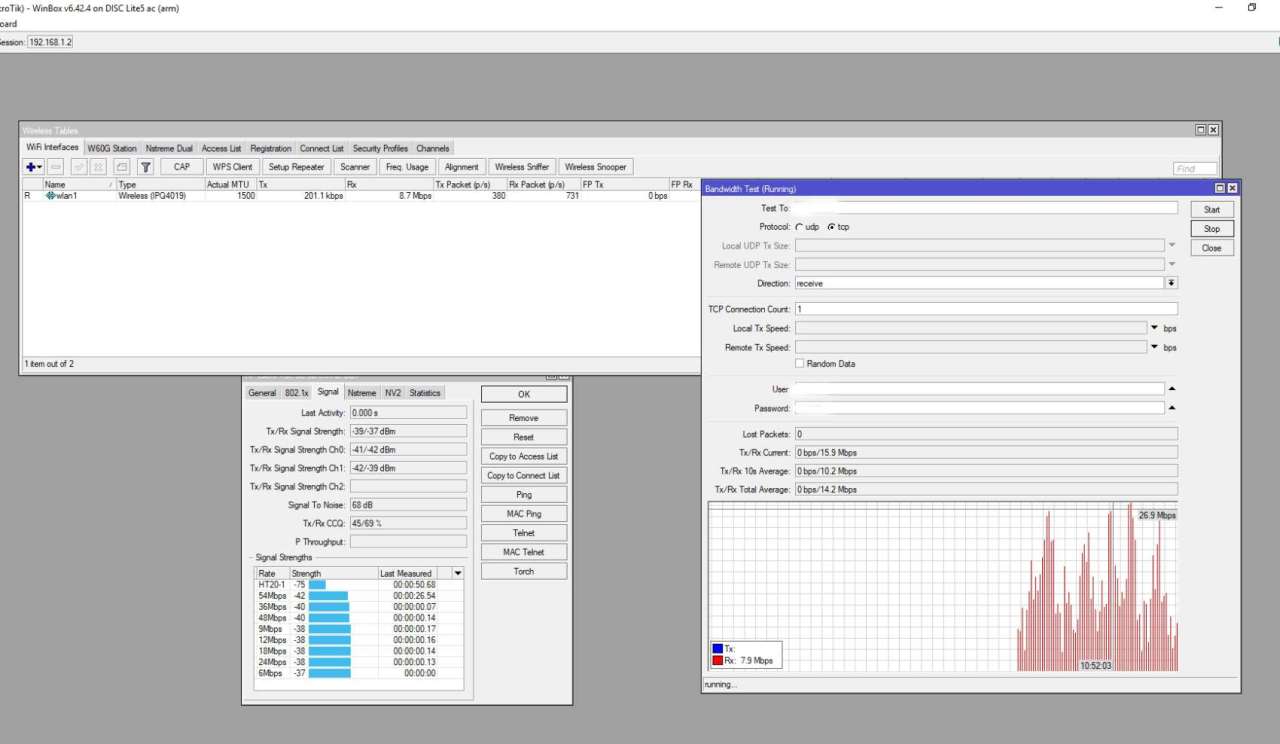

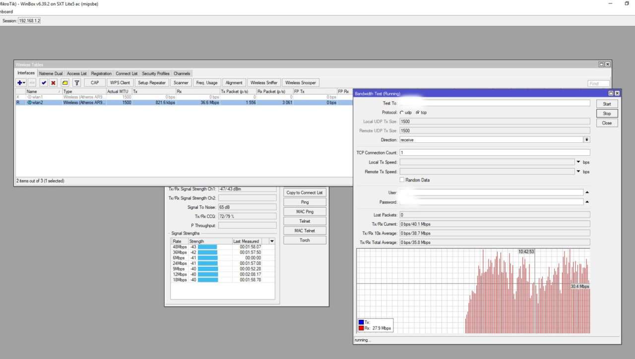

Zdravim, resim tu vcelku zasadni problem. Nevim zda jsem tak hloupy nebo se nejakym zpusobem zmenila konfigurace a moznosti nastaveni na arm, ale proste nahrada za SXT AC nefunguji (SXTsq a DISC AC).
Vysvetlim a narozne ukazu.
Predem rikam ze test jsem provadel za stejnych podminek - stejny uchyt na konzole tzn stejny smer a uhel na pripojny bod (SXT HG5 AC) a samozrejme stejna konfigurace. Pripojoval jsem to jak do N tak i do AC a viz prilohy vysledky.
Stare dobre SXT AC:
AC - prumer 36Mbps

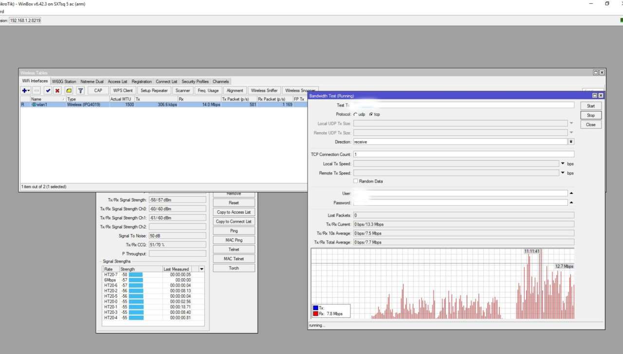

SXTsq:
AC - prumer 3Mbps
N - prumer 8Mbps
Disc AC:
AC - prumer 14Mbps
N - prumer 12Mbps
Mam takovy problem jen ja nebo to mate podobne? Dokud bylo dostupne klasicke SXT, tak jsem tohle neresil, ale jelikzo na sklade mam poslednich 10ks, tak musim zacit resit, ale jsem z toho vcelku hodne rozcarovany. :rage:

Klasicky SXT AC

SXTsq

DISC
