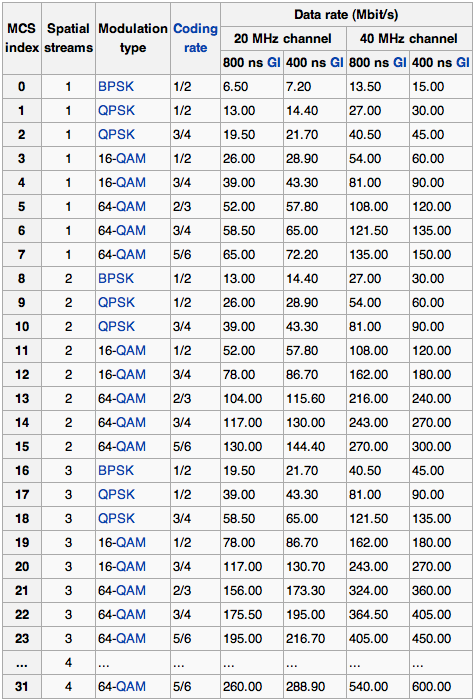

Je to sice staré téma, ale pro můj dotaz asi nejvhodnější název.
Na síti jsem objevil několik kusů SXT, které mají maximální rate 130/130 a netuším co dělám jinak v nastavení oproti těm, co se slinkují na 144M. Je to HW odlišnost? A jak poznám, které to jsou (serie nebo jiná rev.) Typuji, že už to tady někdo řešil, ale je to jak hledat jehlu v kupce sena.
Díky
Re: SXT lite5
Napsal: 09 Jun 2019 16:19
od ef
Je to chipsetem.
Musí umět krátký ochranný interval viz tabulka.
