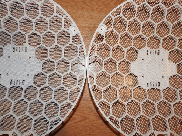

Napsal: 22 May 2018 22:29
od 3com
Všiml si někdo toho rozdílu jemnosti síta mezi klasickým LHG a LHG AC ve stejném rozměru (tom základním)? RBLHG-5nD vs. RBLHGG-5acD ... AC má o hodně jemnější síto, vzhledově tak jak LHG 60GHz. Nenapadá mě důvod proč.. Vše by mělo být totožné, frekvence je totožná tak i síto a jeho odrazová plocha by měla být stejná. Jediný rozdíl v jednotce, AC má oproti klasické QAM 256 a umožňuje ty trapasárny typu 80MHz šířka pásma a má lepší CPU.
LHG_AC-vs.-LHG
Re: LHG 5 ac?
Napsal: 22 May 2018 22:38
od Cheprer
3com píše:Všiml si někdo toho rozdílu jemnosti síta mezi klasickým LHG a LHG AC ve stejném rozměru (tom základním)? RBLHG-5nD vs. RBLHGG-5acD ... AC má o hodně jemnější síto, vzhledově tak jak LHG 60GHz. Nenapadá mě důvod proč.. Vše by mělo být totožné, frekvence je totožná tak i síto a jeho odrazová plocha by měla být stejná. Jediný rozdíl v jednotce, AC má oproti klasické QAM 256 a umožňuje ty trapasárny typu 80MHz šířka pásma a má lepší CPU.
Tak ac je vyšší modulace, takže snaha o vyšší kvalitu pasivního prvku?
Re: LHG 5 ac?
Napsal: 22 May 2018 23:06
od dagus
Hlavně tohle jemné už dávno dávají na lhg xl. Na 60tce snad bude ještě jemnější ne?
