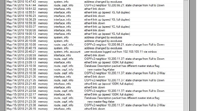

Ahoj dela mi na jednom miste problem rb 1100ahx2 a novy omnitik ktery napaji sektory. Nevedel by nekdo jak se toho zbavit? Dekuji.
Pls jestli se to nekde resilo a vyresilo tak poprosim o link. Diky Petr

kolousekkk
Příspěvky: 107
Příspěvekod kolousekkk » 8 years ago
dela me to hlavne RB 1100ahX2 na nekolika portech, nerikejte me ze to najednou zacali delat kabely ????
kolousekkk
Příspěvky: 107
a k tomu omnitiku byl tam stary 5hnd UPA a ted je tam ten novy te AC, po vymene je to stale stejne omnitikem to rozhodne neni. Dale omnitik nevysila jen napaji dve sxt SA kde je par kliosu, kdyz by neco chciplo pak teprve rozvicim Omnitik

kolousekkk
Příspěvky: 107
uplne nahodne, proste nekdy jednou denne nekdy trikrat, rychlost nepodrazuje, jen down po par sec up a zase down a up, treba 3x za zabou pak par hodin klid, jenomze mezitim na omnitiku zase v jiny cas na tim padem na jinem zarizeni co je venku a nehreje se navic je to vymeneno za novy kus abych vyloucil ze to nebylo starym omnitikem, tak to udela na portu ktery je slinkovan s SA, zase uplne nahodne nekdy jednou dene nekdy 5x, uplne totozne jak na AH. Ale tam uz bohuzel ty vypadky klient citi oboje :(

kolousekkk
Příspěvky: 107
tady je log
up down (3).jpg (171.3 KiB) Zobrazeno 4413 x
S_a_M
Příspěvky: 458
Příspěvekod S_a_M » 8 years ago
Divny to je. Pr. jak vysvetlis 922 jako AP konkt priveden v optice az do SFP co kazdy den v 17 - 18 hodin buch nedostupny pomoh az HW Reset. Vymena deska a je to OK ale deska na stole normalne jede.. Taky nechapu. Z5 k tvemu problemu Omnituka si ted vymeni, ale dela to porad tak se vracime na zacetek co sakra ty kabely imho voda je desna svine jen mezi nama :D

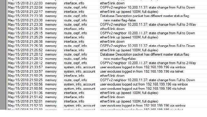

kolousekkk
Příspěvky: 107
dallsi fotka
up down (3 (2).jpg (153.75 KiB) Zobrazeno 4411 x
kolousekkk
Příspěvky: 107
voda svine je to nepochybuji. kabely jsem zatim neprecvakaval, asi mi nic jinyho nezbude, nicmene jsem cetl ze nekde to nekdo resil ze je to chybou v mk, ale tam me nikdo neodepisuje tak jsem zalozil nove vlakno proto. Stejnak se mi to nezda, ano ze by tam byla vlhkost ana dvou mistech najednou :D navic resim to uz nejaky tyden a bylo tady u nas sucho, prselo teprve vcera poradne :D
