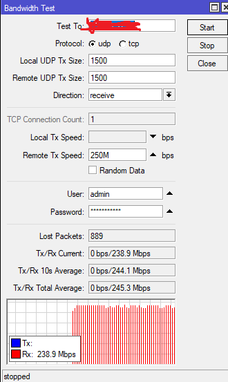

cmgn
- Příspěvky: 153
- Registrován: 14 years ago
Chlapi, tak UDP projde relativně OK. To, že to předtím nepropustila AHx4 dělal zřejmě NAT. Nevím a nenapadá mě teda proč, ale budiž... Když jsem to hodil na veřejné adresy, jede to.
Graf UDP při receive a rychlosti 250 Mbps je relativně klidný. Je ale fakt, že sem tam se to o cca 10 Mbps hýbne. Nicméně, dělá mi to jak na lince CETIN tak na lince CDT, která končí ale úplně v jiném DC, ale taky na AHx4...... A že by obě linky byly nakonfigurovány špatně?
- cetin_problem.png (13.46 KiB) Zobrazeno 4183 x

- hapi
- Příspěvky: 12989
cmgn píše:Chlapi, tak UDP projde relativně OK. To, že to předtím nepropustila AHx4 dělal zřejmě NAT. Nevím a nenapadá mě teda proč, ale budiž... Když jsem to hodil na veřejné adresy, jede to.
co je na tom relativně ok? vidim tam 900 lossů!!! pokud ti tam nic jinýho neteče tak tam má bejt 0
