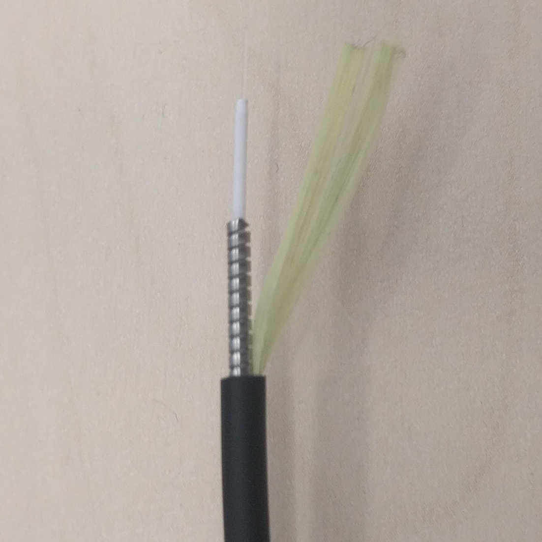

Tak já si vozím SM simplex, armovaný s UV pláštěm a 10 metrů vyjde tak na 250, nechali jsme si vyrobit na zakázku asi 3km

Je to G657B3, ale zatím v 3mm plášti, přijde mi to tenké, tak si zřejmě nechám vyrobit 5mm verzi.
- IMG_20170830_093925.jpg (249.02 KiB) Zobrazeno 5850 x
