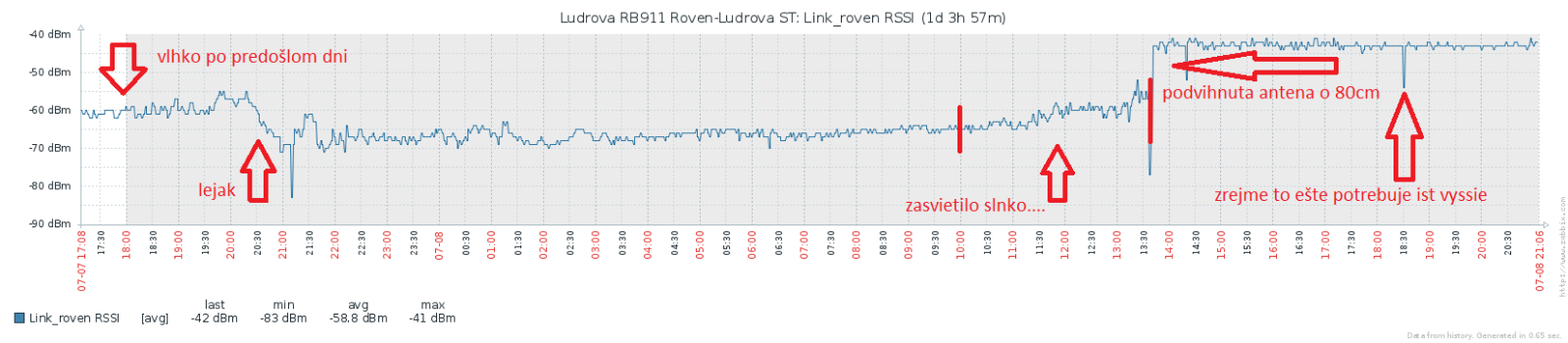

Chlapi skuste ma nakopnut spravnym smerom..nový spoj na MIMO jirouskach, 24 a 29, RB911tky....
zaprsi a signal spadne o 15db, spoj z kapacity 80/80mbps (jednosmerne) spadne na 9/9mbps (jednosmerne)...
ccq sa drzi ale ked ho zatazite...tak papa...
Spoje na seba priamo vidia!!! idú cca 10m ponad pole s trávou...
vadne ziarice? anteny? alebo to pole?
RB911 MIMO spoj padá pri dazdi

Praveze sa to rovna velmi pomaly...zo vcerajsieho dazda sa este stale signal nevratil. Ide to pomaly...fakt ako keby nieco muselo vyschnut.

Takze ano...bol to odraz vody, respektive voda z toho pola...
podvihli sme antenu 80cm vyssie na druhej strane a signal vyskocil o 15db vyssie....dokonca este lepsi ako predtym...
Takže tá fresnelka musela tesne lizat tu travu...
uvidime pri najblizsom dazdi, či to bude kolisat.

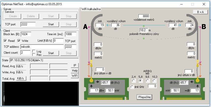

2,8km. Sranda, ze sa mu neprejavil rozdielny signal H a V chainu. Takze nejake pole sme ani neriesili...
- Příspěvky: 2779
Aha, no na tuto vzálenost je FZ o poloměru 6m. To je teda nějaké divné, a ještě to vyřešení posunem o 80 cm. Ne že bych to vylučoval, ale pár takových případů mám taky a nic podobného nepozoruji. Ještě se na to při dešti zaměřím.
