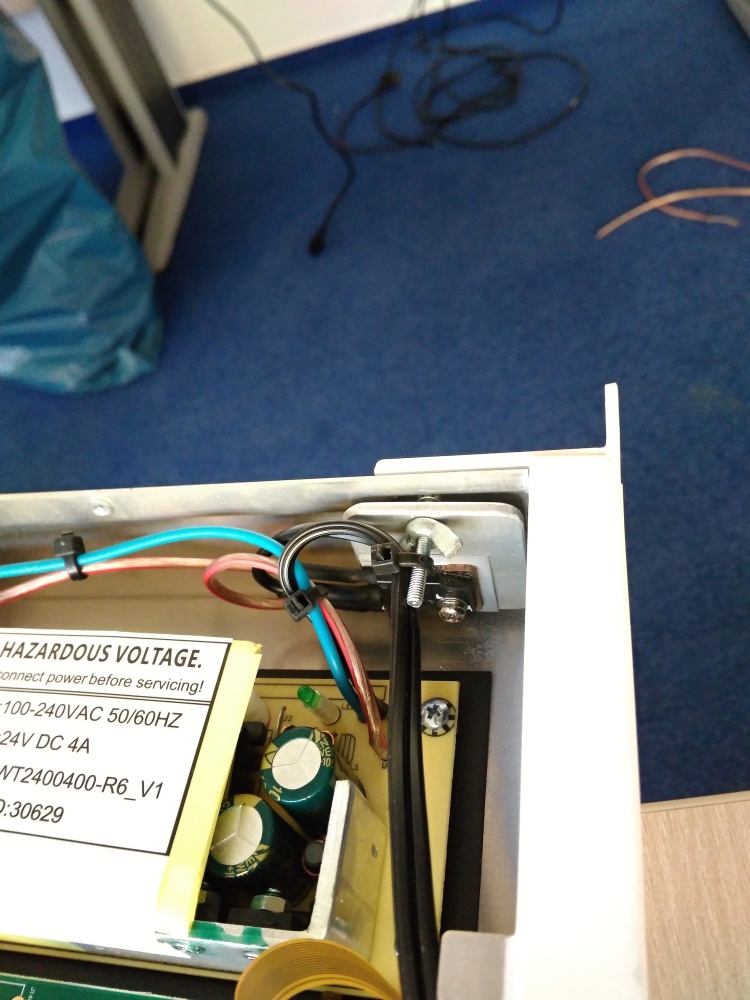

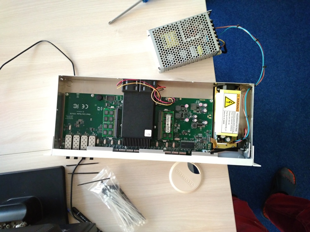

- Příspěvky: 886
Dneska kolega na firmě řešil redundantní napájení CCR1036. Člověk nechápe, že to u takhle drahýho stroje nemaj vyřešený. Kdyby aspoň nějakej externí konektor vyvedenej na nějaký svorkovnici na zadní straně case. Každopádně kolega vykuchal nefunkční AD155 zdroj a vzal z něj dvojitou usměrňovací diodu ze sekundární strany zdroje a na každou z diod je přivedenej jeden ze zdrojů. Podobně to má řešený hodně zařízení. Funguje do dobře a spolehlivě.
- IMG_20180212_161404.jpg (209.83 KiB) Zobrazeno 5210 x
- IMG_20180212_161411.jpg (244.54 KiB) Zobrazeno 5210 x
