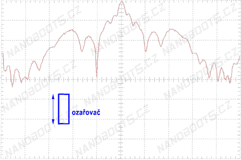

Orientacne lze zjistit,zda se vyrobce anteny nezmylil ,z nasledujiciho grafu:
http://www.nanoboot5.cz/grafy.htm
Pozor,vyzarovaci uhel na diagramu je uvazovan pro standartni pokles - 3 dB,u sektorovych anten se obvykle uvadi pokles intenzity signalu na okrajich sektoru na - 6 dB,takze uhel stejne anteny napr 20* pro -3 dB bude pro pokles -6 dB cca 30*.
Nekdy dojde k omylu pri uvadeni vyzarovaciho uhlu-jedna se spravne o uhel mezi ,,levym,,poklesem o -3 dB a ,,pravym,, poklesem o -3 dB,nikoli o pokles o -3 dB pouze do jedne strany oproti maximu.
Disc lite5 by mohl mit vyzarovaci uhel 12*/-3 dB snad tehdy,kdyz by se ,,podarilo,, konstrukterum antenu navrhnout tak,aby dochazelo k dramatickemu zuzeni hlavniho laloku-ovsem za cenu narustu postrannich laloku,podobne,jak se to ,,povedlo,, u NANOBRIDGE 25dBi
ale snad to nebude takovyto pripad...
