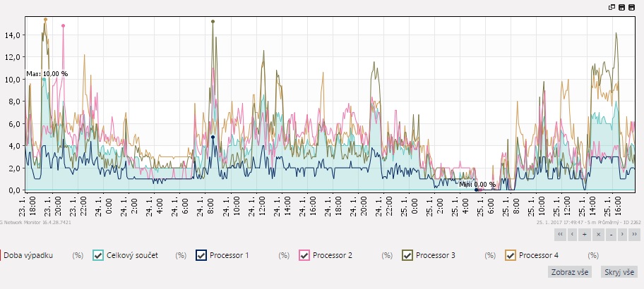

SpeedyGT
Příspěvky: 123
Příspěvekod SpeedyGT » 9 years ago
Takhle nějak vypadá vytížení jednotlivých jader na jednom bodě přes který teklo ve špičce max 40Mbit. Je to prostě na místa, kde je výkonově RB750 mimo a RB3011 je overkill. Pokud teda ovšem vystačí porty. Ideální by bylo něco jako RB2011Gr3 :D
