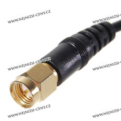

Dobrý deň,
vedel by mi niekto poradiť či sa dá tento Mikrotik prerobiť tak, aby som mohol doň zapojiť externú vonkajšiu všesmerovú anténu?
Potrebujem naň naškrobovať SMA koncovku. Ako býva klasicky na routeroch. Dík Prikladám foto aký kábel doň potrebujem našrobovať.

v RB2011 je mmcx , tak si kup kabelovou redukci a máš to https://www.google.cz/search?q=mmcx+kon ... FiiKQgM%3A

Jedná se o nestandardní provedení, ale lze to udělat přes pigtail + redukci:
pigtail MMCX/SMA-male
redukce
V ČR bych redukci zkusil poptat zde:www.rasel.cz

Dá se to predelat v pohode. Pigtail sezenes normalne v discompu. Zrovna pred mesicem jsem to predelaval, protoze RB slo do racku a potreboval jsem dat externi anteny, ktere budou mimo plechovou skrin. Stejne je to ted divna moda vyrobcu montovat fixni anteny.
A nie je tá koncovka náhodou female aby som tam našroboval všesmerovku aj malú keby som potreboval?

Ano, přesně tento pigtail jsem na to kupoval. Dobré taky je, že se do krabice nemusí nic vrtat. Origo antény se dají rozebrat, vytáhnout, a skrz díry dát pigtail s vhodnout podložkou, aby konektor nepropadl, a je to.
