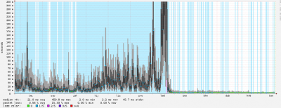

No nepovídej. To jsou rady nad zlato :roll: Používáme 10, 20, max. 30 stupňový sektory dle lokalit a vytížení. Výměna RB433AH s kartama R52Hn za RB912 + R11 kartou vypadaj na pingu asi následovně a o propustnosti k lidem ani nemluvím. Myslím že na screenu je jasně vidět kdy se změna odehrála. Nastavení obou RB je totožný :wink:
Pockaj, nechapem ako to pouzivas. Povodne si mal 433Ah s X kartami a na tom si mal sektory pripojene koaxami? Alebo pouzivas 433AH ako vykonnejsiu RB na jeden sektor? Ked pises ze taraz mas 912UAG s pridanou dalsou kartou.

Tak je jasný že v těch RB433AH jsou tři karty = tři sektory. U RB912 se přidává k jedný integrovaný kartě ještě druhá do slotu, takže dva sektory. A ano, antény jsou připojený logicky koaxama.
A prevazkujes to ako MIMO alebo single chain, resp pred a po upgrade. Pretoze, ten graf je jasne zlepsenie avsak nejde mi dohlavy co by mohlo byt problemom. Jedine s cim som sa casto stretol bol pretazeny single chain sektor kedy kliosi chceli sosat viac nez to technicky dokazalo dat. Vtedy sa logicky prejavil problem u kliosov a ping isiel v podstate az k sekundam :o Nemas jednoduchsie prevadzkovat 1 sektor s 1 RB, koax vypustit a pouzit len pigtaily na prepojene sektoru?
Nejdřív tam byly jen RB433AH plně osazený R52Hn kartama a single antény. Potom se k těm stávajícím anténám dodělaly druhý polarizace a změna absolutně žádná. Pak se místo těch RB433AH nasadily RB912 s R11 a změna je obrovská - viz. screen pingu. A je úplně jedno zda má klioš single anténu s RB711, nebo MIMO s RB911. Prostě to najednou ožije a jede to jak z praku. Tam kde to dřív běželo třeba 1-2Mbps nestabilně, tak po výměně to jede klidně 50 - 70Mbps. Potom sem zkoušel nasadit i AC RB s kartama a nic výraznýho se nezměnilo, rozhodně se né tolik, aby se do toho asi vyplatilo celkově investovat. Ale třeba mám PtP spoj ke mě domů postavenej na RB911AC + 24dB jirouš extrem parabolách, na tak 1km a jede to v 20MHz kolem 120Mbps v TCP.
