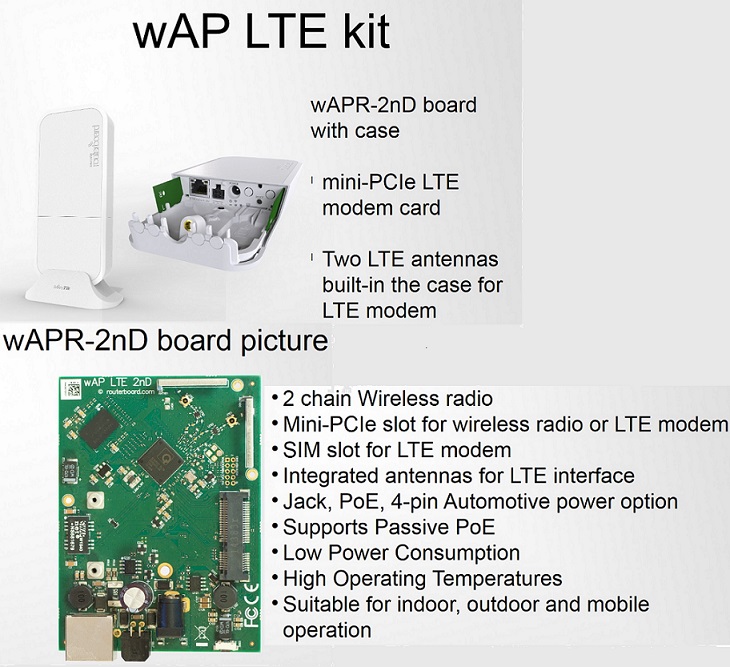

Když už jsme u toho LTE. Chystá se WAP které bude mít miniPCIe slot pro LTE modem a integrované antény
- mac0112
- Příspěvky: 355
- Registrován: 16 years ago
- Bydliště: Klecany
zajímavé,
dá se zjistit na jaké frekvenci jsou ty externí LTE antény a na co je "4-pin Automative power option" ?
- honzam
- Příspěvky: 5527
Frekvenci nevím, zkusit googlit
A ten automotive konektor je tam na to že to je myšlené jako přenosné zařízení (třeba i do auta, autobusu a vlaku) tak aby se to dalo napájet tímto způsobem
