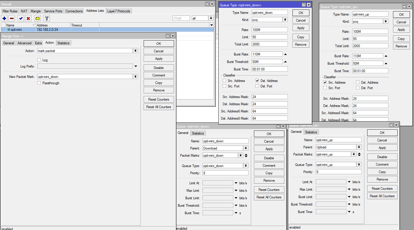

V Queue si nastavíš jedno pravidlo třeba na 300 Mbit
Pak si nastavíš Que type jako je na obrázku 100Mbit
a pak si uděláš adress list pro jednotlivé tarify tam nahážeš rozsahy lidí
A pak jeden mangle který bude manglovat podle adress listu.
Každý bude mít 100Mbit ale budou sdílet max limit 300Mbit.
Hotovo.
