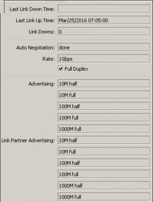

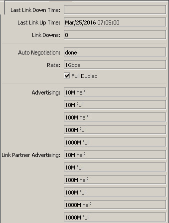

Problem je s oboma ethernetmi integrovanymi. V jednom je pripojeny ray2, v druhom rb1100ahx2. Skusal som aj traficflow control dat na oboch na auto, nepomohlo.
Taktiez pri pokuse fixovat pevne 1Gbit/s nepomohlo.

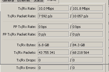

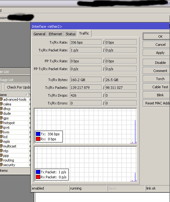

Teraz som sa k tomu dostal ked pred restartom a ukazalo tx errors.
