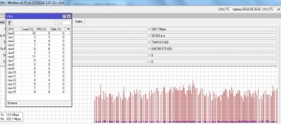

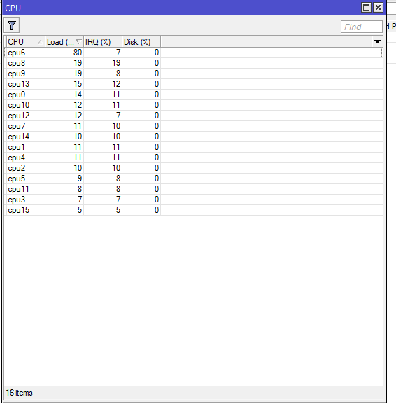

po delsi dobe zase stojime pred tematem, jak povysit hlavni gw, ted tam mame CCR 16 jader a ve spičce některá jádra skákají kolem 95 procent.
Pravdou je, že žádné z jader se tam nefláká úplně na nule.

				- cores.PNG (11.15 KiB) Zobrazeno 5252 x

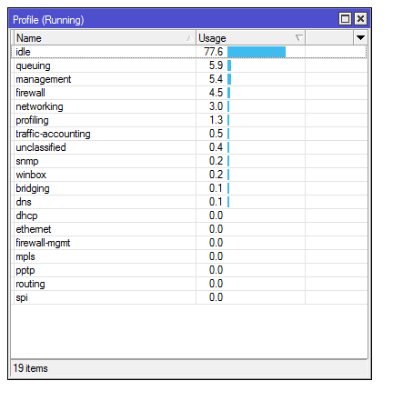

				- profiler.PNG (10.45 KiB) Zobrazeno 5252 x

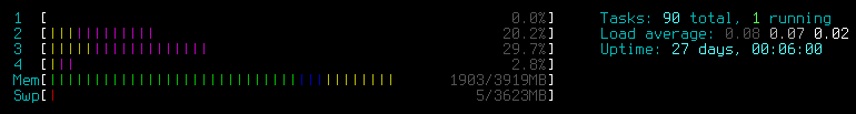

						my máme E3 Xeon s Debianem
