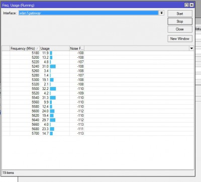

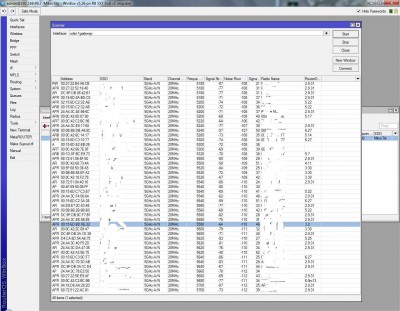

takze uz mam jede kus doma, prave som to nahodil a Scan a Freq usage davam do prilohy
Kde ten spoj budes realizovat? Podla skenu je to celkom huste (ano su aj daleko horsie), bude to niekde v meste alebo na dedine? Mozno by to chcelo nieco smerovejsie, nejake parabolky. SXTcky su tak troska vsesmerky rovnako ako ine anteny v tomto low end segmente.
CrazyApe
Příspěvky: 790
Příspěvekod CrazyApe » 10 years ago
Gemb píše:Kde ten spoj budes realizovat? Podla skenu je to celkom huste (ano su aj daleko horsie), bude to niekde v meste alebo na dedine? Mozno by to chcelo nieco smerovejsie, nejake parabolky. SXTcky su tak troska vsesmerky rovnako ako ine anteny v tomto low end segmente.
Huste ? :D Tomudle ja rikam nezarusene oblasti .... Huste je kdyz vyskenujes 100+ síti a to jen v outdooru. Tady skenuje i s indoorem 43 coz je nic. To bys chtel dat na 500m dve paraboly 23dB? K cemu proboha ?
Vies, u nas je v celku dost lokalit kde naskenujem max 10 veci :lol: Tomu hovorim ciste, + 40 sieti aj ked mnohe na -80 a horsie je pre mna "zasraty vzduch" no a potom tu mame +70 sieti, idealne prvych 30 do -50 :D Tomu hovorim, ze mega zasrate, samozrejme mame aj lokality kde sa na 5Ghz neda spravit uz vobec nic, od 5 100 po 6000 je vsetko zabrate..... :lol: :lol:
Nehovorim, ze mu na 500m nepojde spoj na SXT, ale keby si tam dal parabolky tak by to mal lepsie, zalezi vsak na akej cene a pri akej kvalite to chce mat :D Pri mikrotiku berem pouzitelny spoj s CCQ 90 a viac, pri UBNT 96% a viac.
CrazyApe
Příspěvky: 790
Tak to je potom jiná :-)
