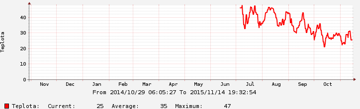

Jedná se o rb, ktere je primo v boxu u anteny. Na pude, az na male vyjimky uz nic nemam, popr. to neumi monitorovat teplotu (rb433).

super graf diki takze nastavim ze do 60 nech to neriesi...

Je to vytvoreny template do cacti. Z mikrotiku jsem si vycetl snmp oid pro teplotu, napeti atd. a to si grafuju v cacti. Ale pozor ten graf je od zarizeni, ktere neni na pude ...

pěkná práce. Jen si nejsem jistý, zda je výsledek adekvátní. Mám na mysli to, že měření na deskách je bohužel ostře lokální a některé RB ukazují 50 st. C. i když je v okolí 20. Pohled termokamerou na desku ukáže více. Dále na rozložení teplot v provozu (chipů je na desce samozřejmě více) má velký vliv tvar obalu, umístění větracích otvorů a také poloha obalu. A dále: ten skript je bezva, určitě půjde použít, ale pokud vyhlásí "nadteplotní" poplach, co pak?

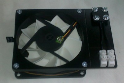

Také jsem se tím problémem zabýval, nakonec to jsem to vyřešil velmi jednoduše a spolehlivě ventilátorem s termostatem a měření může být jen pro kontrolu funkce. Vyhřívání v zimě je samozřejmě bonus, za ta dlouhá léta ale žádné zařízení nezmrzlo, tak tenhle problém jsem zatím neřešil.

za ty roky mi ještě box u antény ani jednou nezmrzl, ani se nepřehřál. Problémové byly zatím jen boxy na půdách nebo v jiných uzavřených prostorech. Ty bývají většinou větší, neprší tam a díra pro ventilátor 50 - 80 mm tam lze udělat téměř vždy.
