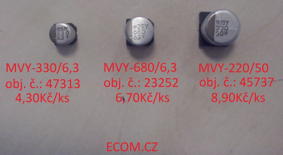

Dal jsem si tu práci a udělal takovej obrazek, kde to snad pochopí každej. Tyhle elyty používáme na RB1xx, RB3xx, RB4xx, RB6xx a určo půjdou i na jiný RB. Vyzkoušený to je na stovkách RB a vše vpořádku a od výměny se o těch boardech neví, co se týče kondíků.

kure05 píše:Dal jsem si tu práci a udělal takovej obrazek, kde to snad pochopí každej. Tyhle elyty používáme na...
To jsou SMD kondíky? S pájením na původní místo "no problem"?
