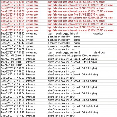

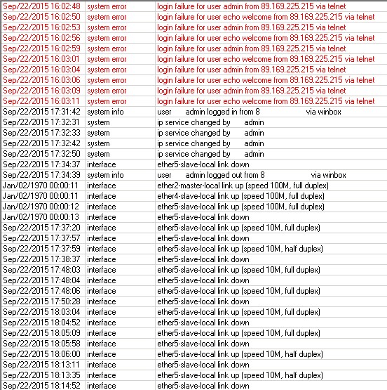

Pokusy o prolomeni telnetu (za natem, bez verejky).
Zmenim /ip services , disabluji ftp, ssl, api atd... co nepotrebuju
Po chvili spadne jeden ether a dal uz to jede viz. log
Poprve jsem si rikal "nahoda", ale je to druhe RB750 ktere ma stejny scenar.
Reset-default nic, reinstall nic, vymena poe nic... tak bud se dve nahodne RB podelaly za stejnych podminek, nebo je uprava /ip services likvidacni pro hardware.
v5.25 , to predtim nevim ale tez to byla 5. verze RoS

upgrady nepomahaji
rucne na 100/1000 fd/hd se ani nespoji, na 10 fd/hd sice spoji, /ip neighbors vidim co je za nim, ale nereaguje ping, telnet nic... takze zase vymenit kus za kus :-/

Delam to na kazdem RB, ze vypnu sluzby /ip services pri zakladnim nastavovani, ale u dvou RB750 jsem to udelal az po nekolika tydnech, po serii utoku a v obou pripadech sly oba do kytek.
Proto mi to prijde divne, ackoli tam logicky ani technicky zadna souvislost snad byt nemuze.

Mám to jednu 750, kdy po cca roce a půl bezproblémévého provozu u klienta (NAT, firewall, VPN) se zničeho nic začaly takto chovat porty. Up/Down a tak pořát dokolo. Nepomohl reset konf., až netinstall s 5.26 verzí zabral a pak se to nechalo upgradnout i na 6.30.4 a zatím to na stole běží (uptime 23 hod.)

Takze problem je zpet, akorat se podelalo zarizeni pripojene do toho RB750, konkretne RB711UA-5HnD
Nejak jsem do toho pres 10M full duplex dostal a vypl Wireless kartu, cimz se to rozbehlo, tak jsem upgradnul FW 6.30.4 a rozjelo se to i s wifinou, tak jsem upgradoval i protistranu, taky RB711 a vypadalo to na klidny patecni vecer...
Jenze me napadla "super vec", upgradovat FW na nejakych 3.24 nebo tak nejak, no a zase se to podelalo, v logu pres telnet vidim same Bridge loop errory, cpu je na 100% a vic pres telnet nezjistim, bo je to zasekane jak balik na poste.
Tak jsem povypinal bridge, wireless, vsechny balicky co sly jsou disabled, ale je to porad mrtve...
Nejaka idea?
