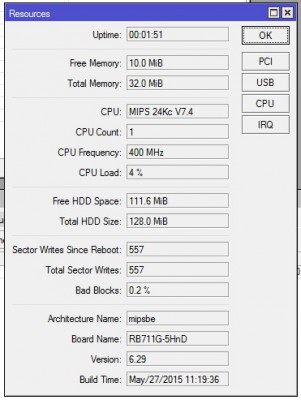

Něco podobnýho nám začla dělat jedna 411A. Problém byl ve vadný NANDce. zkus mrknout do resources kolik % máš vadných bloků.

Pise ze je vadnych 0,2% bloku.
