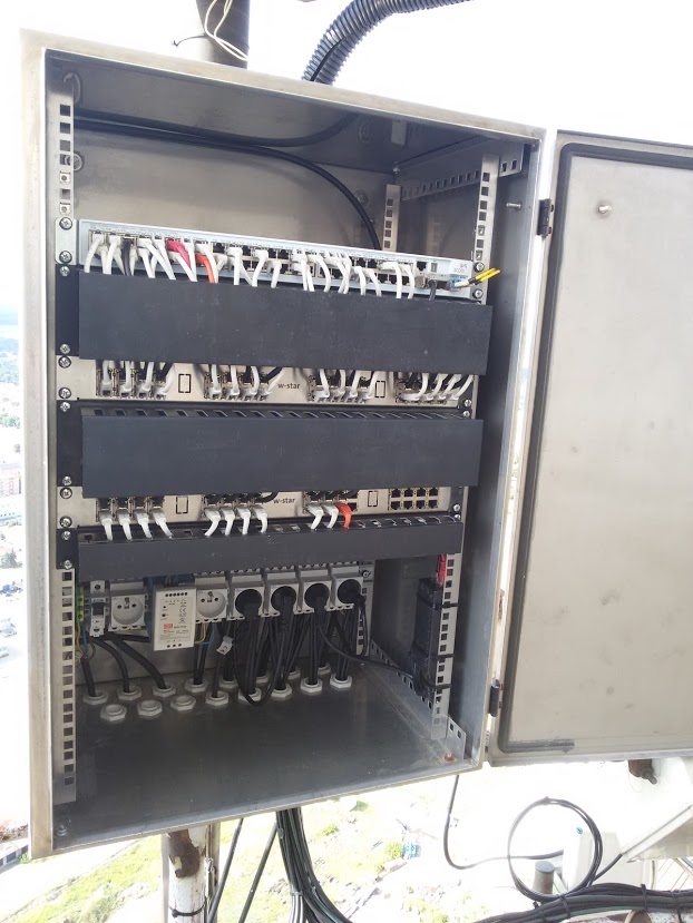

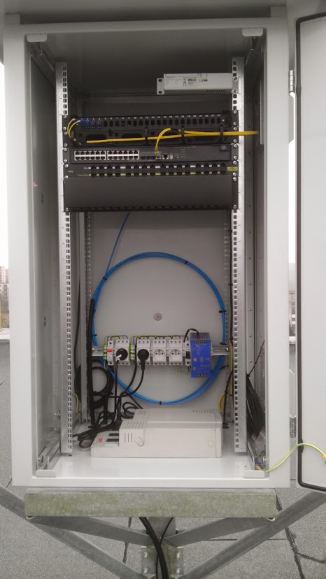

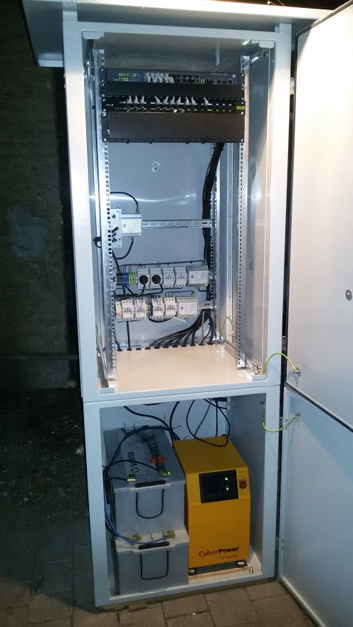

Radek Úlehla
Třeba tak...
D.Ryba
Příspěvky: 64
Příspěvekod D.Ryba » 11 years ago
Radek Úlehla píše:Třeba tak...
Tak to tedy vypadá parádně. Koukám také že používáte switche, pouříváte L3, VLANy nebo stavíte jen bridge? Jak s napájením? koukám že první 2 jsou zálohované od jinud a ten poslední je zálohovaný pořádně, ovšem dost draze.
Radek Úlehla
Jedeme VLANy z centra. Napájení je jedna z věcí, které nemáme dotažené na 100%, takže občas je to kočkopes.
