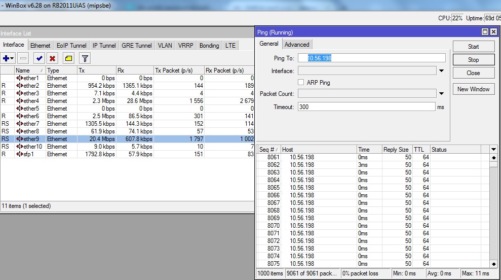

- Příspěvky: 1352
Tady s Okounem vyjimecne souhlasim, mam RB2011UiAS desitky, temer vsude je verze 6.10 a ta je v pohode (jen routing). Cca 2 mesice zpet jsem nasadil dalsi kusy, ktere prisly s verzi 6.23 a tam mirny PL vidim.
Dle meho nazoru je verze 6 naprosta sracka obzvlaste ve spojeni s ISPadminem, ktery svymi API a SSH dotazy boardy dost zatezuje a watchdog je pak rebootuje....

- Příspěvky: 1352
Normálně z ISPadmina, v priloze je ping z IGW do 2 lokalit, na IGW je to rozdeleny a pak to pokazdy jde samostatne pres 3 FD radia. Hadejte kde do vcerejsiho dne byla 2011UiAS s verzi 6.23 - uz neni

- Příspěvky: 1352
Dela vam taky u tohohle kramu to, kdyz ve winboxu koukam na datovy tok na ethernetech, tak to vzdycky po par sekundach jakoby spadne?
Par sekund je tam normalni provoz a pak se to na sekundu vynuluje. Data normalne prochazi, ale na citacich jsou vsude 0....
Tam kde mam verzi 6.10 to nedela, na 6.23 a 6.30.1 jo.
