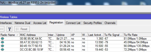

dej sem screen jak vypadá log. Mám jednu 951-2n v restaraci tak to můžem porovnat...

Nevím, tato rb951-2n je nasazena v restaraci kde se připojí každý den několik desítek lidí. Podobný problém tam nepozoruji.
ROS 6.27
ROS 6.27
