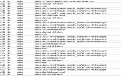

r11e-5hnd zamrza v rb912
Mam ju zapojenu v rb912, ros 6.19, wirelless-fp, tento tyzden sa mi uz viackrat stalo, ze zamrzla - spoj sa rozpojil, pomohol jedine restart celeho MK. Nestacilo vypnut a zapnut kartu. Tx power je all rates fixed na 14dB. Znizil som na 7dB, uvidim ci to pomoze...

takze aj pri znizeni na 7 to zamrza....
a nepomohol ani upgrade...toto je v logu:

konzultovane aj so supportom ti navhrli upgrade na 6.30....slo to tyzden dobre, avsak teraz akonahle su vysoke teploty to zamrzne viackrat do dna....ako problem pravdepodobne vidim prehrievanie karty...vazne nema s tym nik problemy?
pouziva niekto tuto kartu v inych zariadeniach ako rb912?
