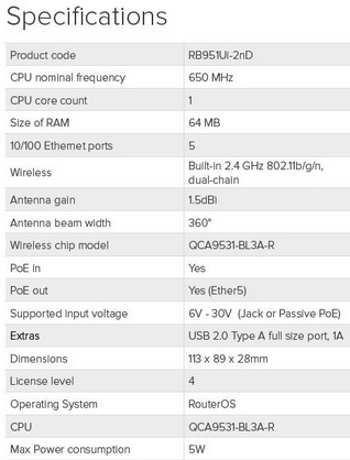

Tak finální název je hAP (Product code RB951Ui-2nD)
http://routerboard.com/RB951Ui-2nD

honzam píše:Tak finální název je hAP (Product code RB951Ui-2nD)
Nevíte někdo, zda tato novinka RB951Ui-2nD podporuje command poe-out, viz http://wiki.mikrotik.com/wiki/Manual:PoE-Out nebo vystup na portu 5 jen tvrdě kopíruje zdroj bez možnosti vypínání a zapínání ? Ve výčtu podporovaných modelů tento RB951-2nD právě není.
Myslím že to bude zapínatelné. Akorát to tam ještě nedopsali protože to je nový produkt
