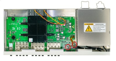

Zdravím hoši,
máme jeden CCR1016 bez zdroje. V domění, že je tam jack, jsem si objednal klasicky 24V, 2.5A napájení od Mikrotiku:) Nicméně po otevření mě překvapilo, že je tam uplně jiný konektor a napájení je tam evidentně uděláno jinak než u RB1100AX2. Napadá někoho, kde takové napájení v ČR pořídit? Uplně se mi nechce vyrábět něco na koleni:)
Obrázek, jak deska vypadá je v příloze, díky za pomoc.

Jo to vypadá správně, díky!
Akorát netuším, jak poznám, co je na té desce + a co je - - teda pokud to neni jedno. Vzal bych ten zdroj, co jsem poridil, ustrihnul mu kabely a propojil. Nebo doporucujete koupit nejaky Meanwell?
Jsem v tomhle těžce nepolíbený:)

Ahoj, kdyz jsme tyhle routery zacali pouzivat resil jsem to stejny. Konektory lepsi objenat, v pripade reklamace kdyby jsi ustipnul ty od zdroju, tak nevim co by na to rikali... my pouzivame 27V 150W zdroje od S-poweru s odpojovacem a bateriovym setem na zalohu vseho na AP. Polarizaci zjistis kdyz si ten zdroj pustis a premeris multimetrem :-)

Jde mi spis o + - na ty desce

Polaritu nevím, ale má to na vstupu diody takže obrácení polarity způsobí jen nefunkčnost (prohodíš a pojede to).

Ty konektory jdou spojit jen v jednom smeru takze kdyz zmeris na konektoru ze zdroje co je + a co - tak ti to bude snad pasovat i na desce .... :lol:

čo tak zmerať multimetrom ktorý pin konektora je spojený na doske so šroubičkami rsp obalom SFP? to bude zákonite GND :roll:

Předpoklad, že na kostře je mínus, taky není zákonitý

Zrovna u tohohle to je myslim že naprosto jasný. Kdyžtak to jde poznat i podle elektrolytů . . .
