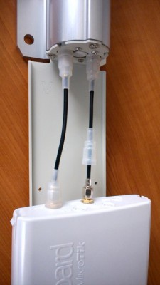

Tak jsem ještě vyfotil ty dodané pigtaily s převlečnýma nohavičkama.
Máte někdo zkušenost, jak vydrží ve srovnání se samovulkanizační páskou?
Díky
Mirek
nohavicam na boxiku s rb bych neveril, tam bych to pojistil. na antene je to realnejsi vydrzet, voda nechcije do kopce...
do kopce sice ne, ale spodni strana s konektory na sobe taky trochu te stekajici vody udrzi a voda si vzdy cestu najde ;-)

Voda je horsi jak mouchy v lete....Kolikrat sem videl naprsino pres kabel pres neuveritelne kliky haky..Vodu nepodcenovat
