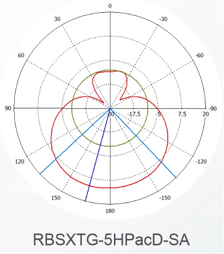

Ahoj
Nemáte někdo vyzařovací diagramy k sektorovému SXT? Je sice pěkné že Mikrotik napíše 90 stupňů ale jak je to ve skutečnosti na všech polarizacích? Elevace taky není nikde zmíněná :(
Je to opravdu bída, nic neuvádí. Jedinné co jsem našel je toto:

Příspěvekod Tomáš Nesrsta » 11 years ago
Tak takovej diagram je pouze zbožné přání každého výrobce antén.

Příspěvekod lukas » 11 years ago
Vyzařovací diagram je asi takový, ze kdyz připojím klienta 90st za hranici hlavního laloku, tak ma úroveň signálu o cca 6-7db horší, jak v jeho středu...

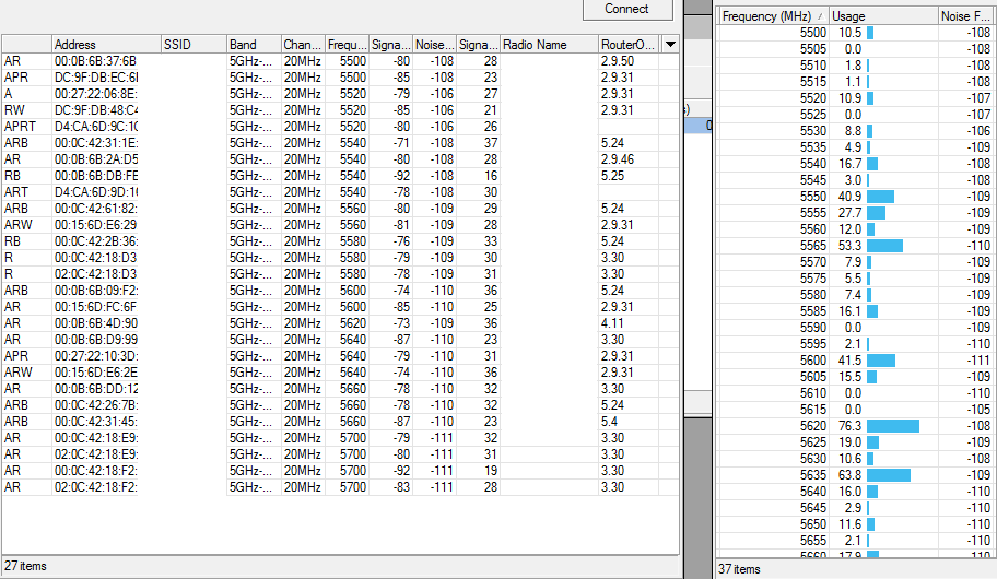

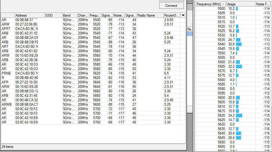

Tady porovnání SAr2 s plechem a bez plechu
S plechem
sxt plech.png (66.35 KiB) Zobrazeno 4649 x
Bez plechu
sxt bez plechu.png (71 KiB) Zobrazeno 4649 x

Příspěvekod Ladik » 11 years ago
Je to zajimave a i to vypada okem lepe, ale jelikoz nejdou porovnat spravne mac, tam moc nevydedukuju, jestli se to zlepsilo ci ne, protoze na jednom je zase vice obsazenych kanalu.
EDIT: je to poznat, mrkl jsem na to podrobneji, vypada to na takovych 10% k lepsimu
Dorazilo a namontováno. 2 SXT namonovaný na jedný příhradě v ůhlu 90°. po nasazení shieldu je signál "lepší" (vidí se méně) o cca 15db.
Sektor kterej kouká do města naskenuje stejný počet sítí (144)jako bez shieldu. tam rozdíl není, sílu signálů jsem zatím nezkoumal.
Sektor kterej kouká jinam naskenuje "jen" 120 sítí místo původních 140. Takže i tam je vidět zlepšení.
