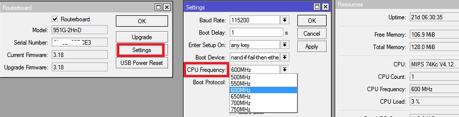

Řešení by bylo přetaktovat procesor na 700-750Mhz. Někdo psal že se mu to už při 750Mhz restartovalo a padalo. Můžeš s tím laborovat, pro začátek bych zkusil 700 pak třeba když to pojede tak 750Mhz.
Ale zázraky nečekej
Provádí se to zde:
Ale zázraky nečekej

No jo, v grafech to není, ale aktuální vytížení procesoru je při testování opravdu 100%.
Při 700MHz jsou výsledky na speedtestu o 12Mb vyšší, což je nic.
Takže abych dosáhnul vyšších rychlostí je potřeba koupit lepší router. A kterej by to utáhnul?
