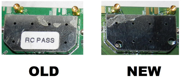

Příspěvekod 3com » 12 years ago
Nepozorujete někdo horší parametry bezdrátové části u nové revize RB912? Na jednom PtP spoji přes pole na Jirous-Duplex mi klesl signál o 9dB (CCQ a propustnost se nezměnila) na -62/-62. Výměna vysílací RB912 za nový kus z nové revize viz. screen. Uplně totožné nastavení jak původní RB i stejná verze ROS a vše. Signál -69/-69 a propustnost špatná, pingy lítaly. Vracen zpět původní RB a vše jako hodinky jak předtím... Po výlezu k anténě zjištěno, že spoj beží opravdu tak tak přes horizont pole v půlce trasy a pokles signálu způsobila zasazená kukuřice jak vyrostla :D To tu ale neřešme... Zajímalo by mě jestli náhoda na nějaký vadný kus RB (zapínán bez připojení antény vůbec nebyl a nic podobného) a nebo nějaká výrobní vada nové řady???
RB 912 old vs. new
